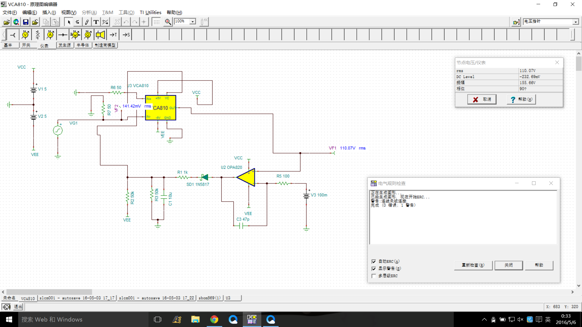

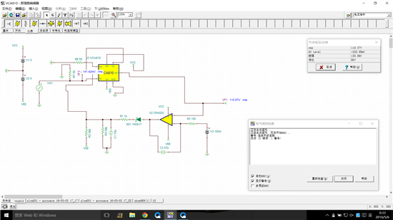

最近再调AGC  选择了VCA810这个芯片 调试了快一周了
但是仿真都没有过 恳求各位TI工程师帮忙 下面是两张仿真实验的图
上面这一章是我验证 vca810是否能够正常工作   看起来 虽然不是完美的线性 但是仍然是可以接受的
这个AGC是模仿datasheet 搭的  为什么没有效果 这让我很痛苦   用探针测试 DC LEVEL 始终是负电压 从未见过如此答案  后面的二极管 电容检波电路也是有点糊涂的 我更多的理解是 运放输入输出作为一个比较器 然后输出电压再来和VEE一起进行VC的调节
现在上论坛想 各位工程师求助 到底问题错在哪里了  能否传一下各位的仿真文件   真心谢谢各位
