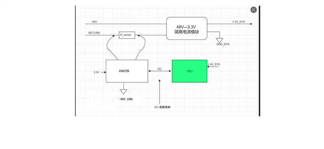

你们好
我们在一个项目中,准备使用INA237作为电源监芯片,需要读取48V供电的电流,电压,如下图应用
1)I2C需要隔离吗
2)电源需要隔离吗
请帮忙看看,谢谢
您好,
已经收到了您的案例,调查需要些时间,感谢您的耐心等待。
不好意思,前面发的图有问题,本来我们是想用国产的,但他们没有支持并且价格也比TI的更高,所有,只能用TI的芯片,采用TI的INA226或者INA237,如上图所显示
我们主要想检测RTN上的电流,把 N48V 用作被检测电源的参考地,请问这样是否可以,如果这样做,电路怎么设计,有参考设计吗,谢谢
