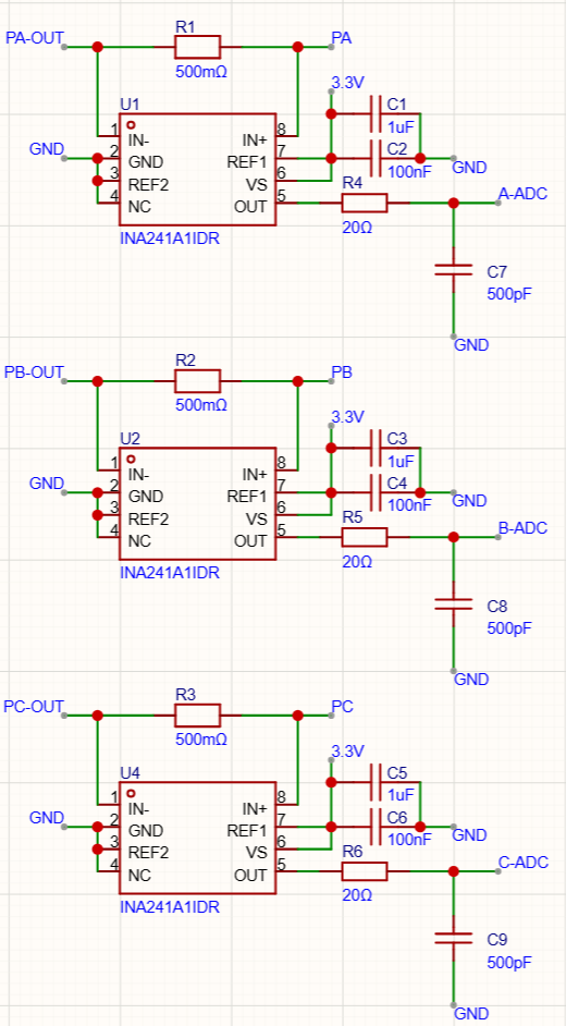

您好,为了测量28V母线85Ω相电阻的PMSM的三相电流,我需要测量±300mA级别的电流。同时,为利用高频方波注入法进行无传感器控制,我还需要测量误差最好能保持在±10mA以内,并且由于注入方波频率为10kHz的PWM的一半的5kHz,我希望能最大程度保留5kHz的谐波。为此,我设计了这个电路。
PA、PB、PC为28V母线三相桥臂侧,PA-OUT、PB-OUT、PC-OUT为电机侧。这个电路可行吗,是否需要进行改进。此外,在器件选型和PCB设计时,除了需要高精度低温漂的采样电阻且按照开尔文连接外,还有什么注意事项吗。非常感谢您的帮助。
