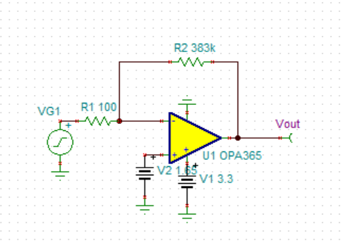

请教一下:
1.使用OPA365放大40Khz信号可以达到的最高增益是多少?
2.前级放大使用同相或反向放大的区别在哪里?怎么选择?需要考虑哪些因素?
3.OPA365的最小稳定增益是多少?
多谢!
//最大增益还要看slew rate,这个会影响全功率带宽的。你可以搜下论坛里讲amplifier基础的那个帖子,有讲。
//同相还是反相,应该是看你的应用需求吧,要不要做负压部分的处理,以及有没有双电源供电。
3.OPA365的最小稳定增益是多少?
//OPA365是单位增益就可以稳定的运放。
OPA365的增益带宽积50MHz,增益*带宽=增益带宽积,所以可计算出能达到的最大增益。
当然这个只是理论值,实际当中最好给出足够的带宽,对于信号的线性度,减少信号失真等都有一定的影响。
按照带宽增益积计算的话:Gian=50Mhz/0.04Mhz=1250dB?是这样计算吗?这样计算出来的是开环增益把?闭环增益怎么计算呢?
VG1是低于1Vpp的40Khz正弦波。
多谢!
这里计算的增益是倍数,不是dB。指的是闭环条件下的.
另外,VG1是-0.5V~0.5V的正弦波还是0~1V正弦波?OPA365为RRIO,如果是0~1V输入,同相端即使不加偏置,单电源供电也是没问题的,
那就是说最大放大倍数1250倍(61.9dB)?
输入是-0.5~0.5的。
是的,算出来的是放大倍数,但通常为了保证信号不失真,在SR满足的前提下,GBW至少要10倍以上的余量,也就是说最好放大倍数不超过125倍。
