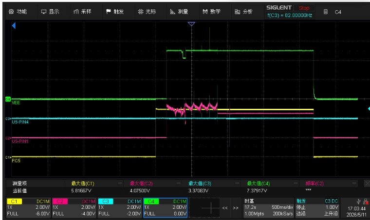

1、请问一下,TLV9030DBVR是否确实具备POR(上电复位)功能?
 2、设计中采用TLV9030DRVB用于过流报警(5V供电),反相端电压4.2V,同相端接电流传感器的输出(电压范围2.5V到5V)。以下波形的第4通道为使用TLV9030DBVR时比较器(可能已损坏)电源波形,有时会超过6V。请协助解答一下,谢谢!
