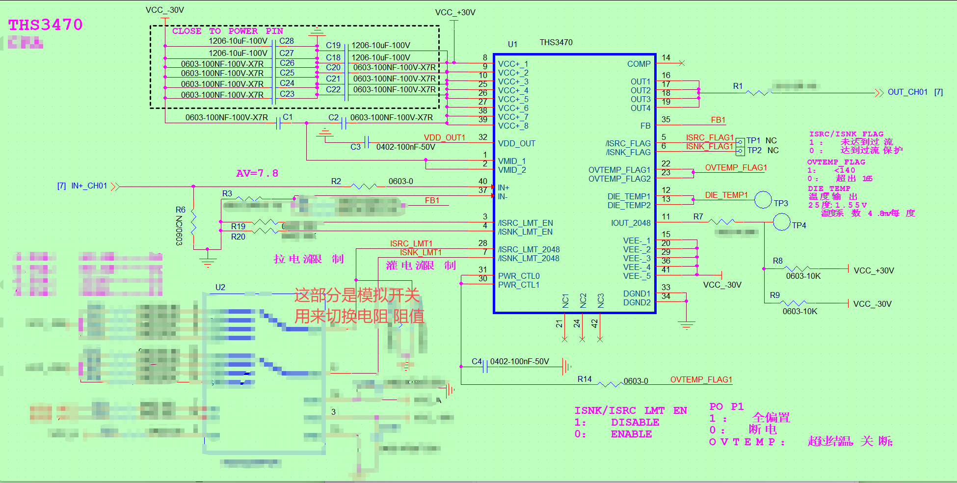

  我们在使用THS3470REBT这个产品,样机设计已通过,目前是首批量500PCS试产,目前已出现,使用大功率电源上电有烧毁4PCS,共出现3次。第一次烧毁1PCS,较严重,第二次烧毁2PCS,第三次为了排查问题烧毁1PCS。 具体描述如下:
1)我们此前测试板卡,都是使用直流稳压电源(最大电流输出3A级别),测试板卡都正常。直流稳压电源内部支持串联模式,+/-30V是几乎同步输出;上电无过冲。
2)大功率电源+/-30V,是由2台独立的正压电源进行串联,第一台输出正压+30V,第二台的正极性接到第一台的GND,作为参考GND,第二台的GND作为-30V。 这样的电源接到我们板卡供电+/-30V。这2台电源是分别有独立开关。上电操作的时候 有同步一起开,也有分别先后开。示波器查看上电波形,有同步,也有先后上电的时序。
3.1)因为出现2次烧毁,因此第三次,专门实验,使用直流稳压电源进行 每张板卡(8通道THS3470)都上电测试OK,然后每个设备(内含8张板卡)都上电测试OK。 我们设备是:一张板卡有8个独立相同的THS3470运放模块,一个设备有8张板卡。

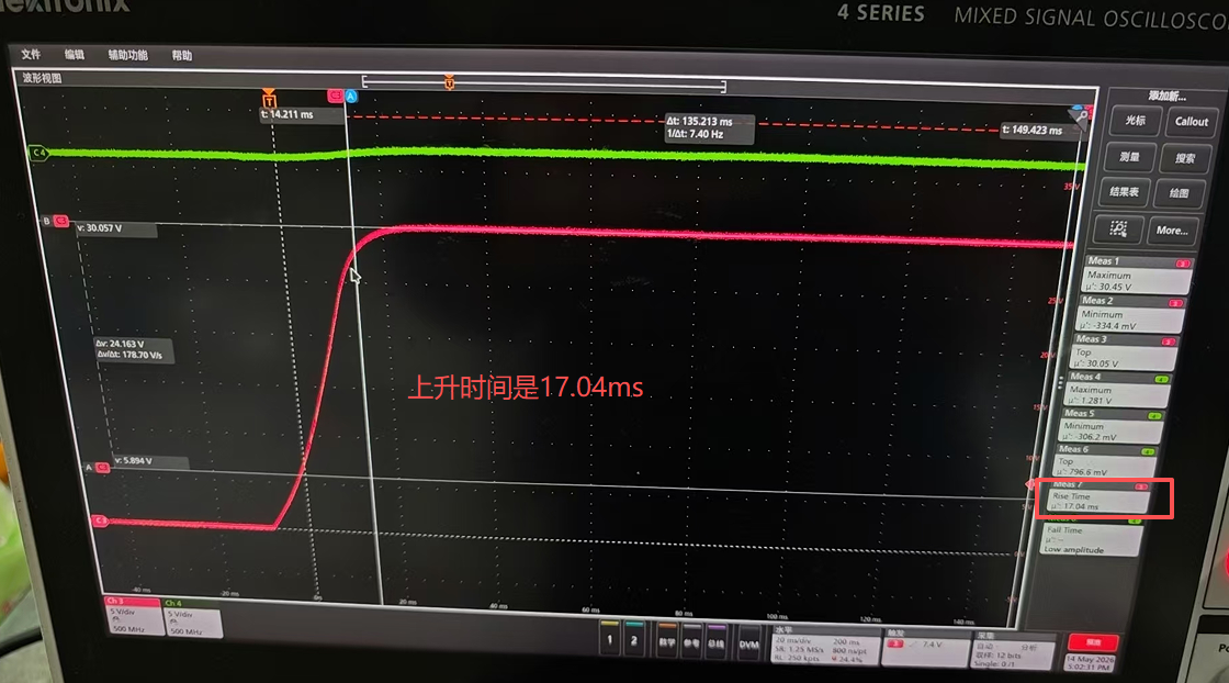

3.2)然后大功率开关电源在空载、带载都有测试,上电的上升时间大约17ms左右,无过冲;

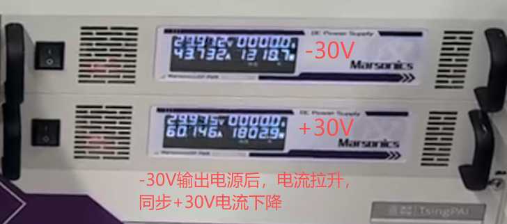

3.3)第三次实验烧毁的这台,是先上电+30V,在上电-30V。烧毁的时候现象:+30V输出电压后,电流立马飙升120A(大功率开关电源可以支持最大130A),此时负压的电源还没输出电压,但是电流显示有8.2A,然后-30V输出电压后,电流有47A,此时+30V电流是67A左右。烧毁的时候,电压监测是无过冲。+30V稳定上升的。【另外我们前面2次烧毁的时候。上电也是前后打开2个独立开关,负压先打开。】
      问题请教:
              1)现在需要帮忙确认,这个THS3470的+/-30V供电,是否必须要求+30V和-30V要同步上电,或者上电时间差要求小于多少ms?目前实验现象怀疑是和这个相关。目前还在确认中。
              2)我们确认电压无过冲,但是这个烧毁了,如果和+/-30V 先后上电无关,那么还有其他需要排除的方向吗? 如下截图是相关实验图。【其中原理图是有参考了 THS3470EVM、THS3470评估模块的原理图设计】image.png
