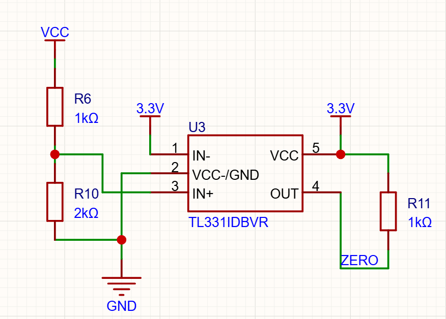

我是使用TL331进行电压比较,需要输入电压是5V时输出高电平,输入电压是4.5V时输出低电平,我这边检测到,输入5V时IN+为3.4V,但输出是低电平,这是为什么?
您好,
根据数据手册Figure 5-31 Figure 5-32, 理论上输入脚压差需大于100mV。
请注意,TL331的rail to rail输入只支持in to V- , 每个输入脚的最高输入电压为VCC-1.5V。
对于您的电路,IN- IN+电压太高了。建议调低输入电压,增大IN+与IN-的阈值。
