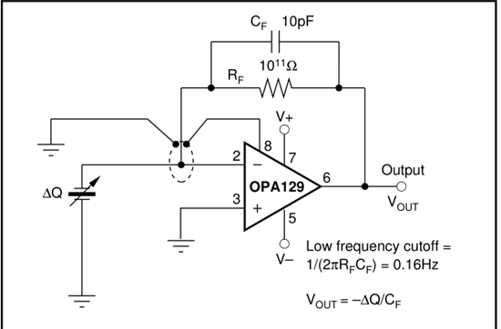

这是原理图
你的电流源模型有问题,把V3和R2换成一个电流源。
按你现在的图,运放输出一直处于饱和。
将供电电压提高,输入电压减小,可以得到正常的波形。应该是运放饱和了。
电路被配置为典型反向放大,对5V放大了100M/1K倍,必然是饱和了。
那么这个电路的仿真该如何去做啊,求指导!谢谢啊!
