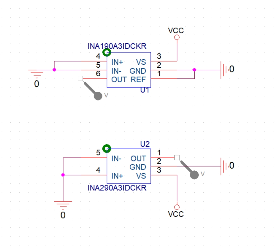

大家好,我在做电流采集电路时发现,将INA190A3与INA290A3同项端反项端接地,INA290A3的输出会有3mV左右的直流偏置。但是我看两个芯片的Vosmax=±15uV,为什么会这样呢?

不知道电路是否一致,比如输入引脚的对称性,走线,寄生参数等。这些问题都会影响偏置电流。
如果上述都没问题,可以更换芯片试试是否还是同样结果。
电路是一致的,更换芯片发现还是会有这样的问题。
我发现INA190A3的Vcm为-0.3V to +40V,INA290A3的Vcm为+2.7V to +120V;我尝试将同项端和反项端接3.3V基准,当IN+ = IN- = 3.3V时INA290A3的输出还是会出现3mV左右的直流偏置。
有可能是工作点接近INA290A3的Vcm下限导致的,适当提高Vcm,或者就用INA190A3。
