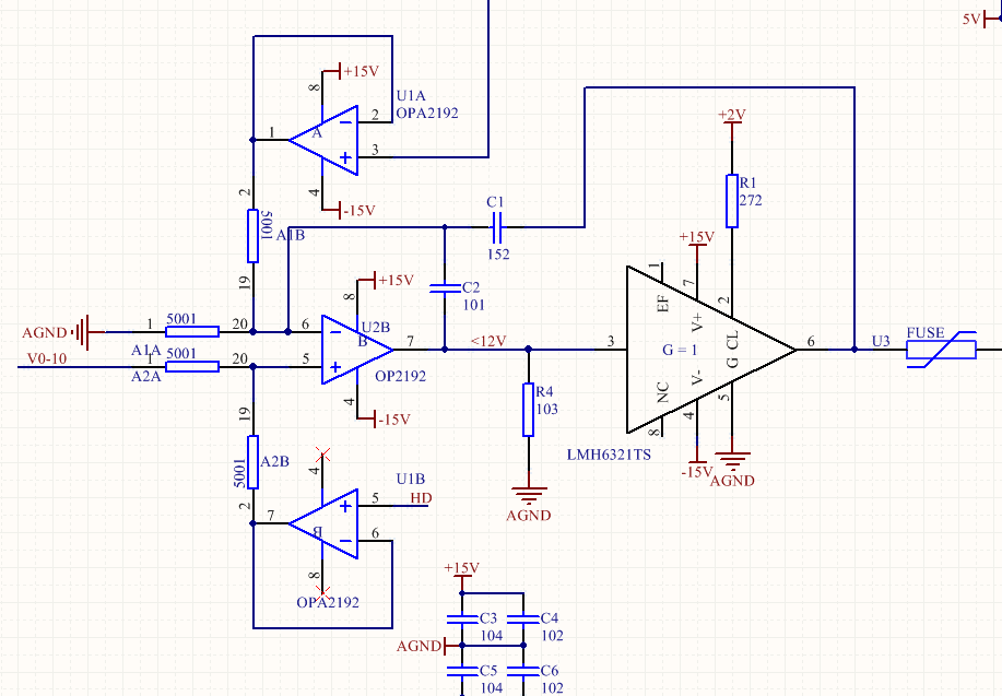

如图:现在在做一个howland恒流源,之前用用buffer是采用buf634,现在项目要求增大电流,所以换用了LMH6321(DPAK8),现在电流可以达到目标值,并且也做了散热,但是芯片还是很烫很烫,其中VIN输入为 0 ~10V信号,无论是在0V 还是在10V都是比较烫的,所以请教下这电路还需要哪里改进,先谢谢了。
首先+/-15V供电,输出300mA的电流,芯片自身肯定功耗比较高,发热比较严重。
你需要测下芯片准确的温升,然后用通过热阻计算下是否一致。
嗯 我试着算了下,+/-15V功率接近9W了,若是用+/-5V,则为2.57W,那是不是应该将电源换成+/-5V呢
芯片自身的功耗不是这样算的。一般我们是用power supply current来计算的,datasheet上有最大值20mA左右,+/-15V供电,那么算下来就是
0.6W. 那根据你选用的封装,对应有thermal resistance热阻,就可以计算出来芯片的温升。
如果输出允许,降到+/-5V供电,那么功耗会小很多
