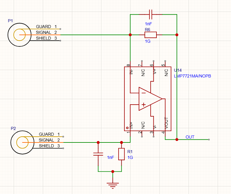

各位优秀工程师,您好!
我正在使用 LMP7721 设计差分电荷放大电路,采用图示拓扑,向您请教一个关键问题:在进行图示电路设计时,如何实现保护环(Guard Ring)的有效驱动,从而降低漏电流的影响?
非常感谢您的帮助!

可以参考INA116的手册
评估板有示例。
www.ti.com/.../snou004.pdf
