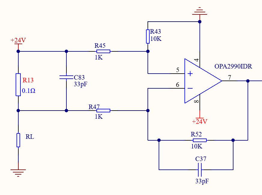

OPA2990: OPA2990运放输出电压不为0
Part Number: OPA2990
OPA2990IDR用于高侧电流检测,电路如图所示:(图中的采样电阻R13实际为0.1Ω)
1、采样电阻R13=0.1Ω、24V供电:
(1)RL断开,运放的输出电压为0.04V,运放输出为什么不是0V?
(2)RL断开,R43=R52=3.3K时,运放输出0.104V(将R45和R47、R43和R52相互交叉对调后输出仍为0.104V),为什么放大倍数较于(1)变小了,输出电压反而变大了?
(3)RL负载电流0.047A时,运放输出0.039V;这个电压值和RL断开时很接近。
         负载电流0.229A时,输出0.213V;
         负载电流0.475A,输出0.46V;
(4)将采样电阻的电源改为12V时,运放输出仍不为0;
