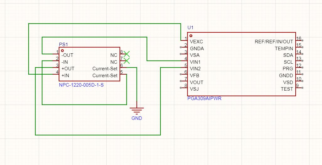

Part Number: PGA309
我希望为压力传感器NPC1220-005D1S构建一个仪表放大器电路,有人向我推荐了使用PGA309.

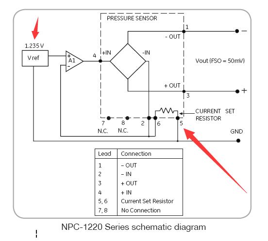

但是我的压力传感器NPC1220-005D1S正常工作电流为1.5mA,传感器厂家推荐的偏置电压为1.235V。
查询PGA309内置一个最低2.5v的电压基准还有最低偏置电压似乎是2.7v,这明显高于我的压力传感器正常工作电压和电流,我该如何设计连接我的压力传感器和PGA309,让它们能够稳定工作?

您好,
因为压力传感器原厂要求是恒流电路,并且电流不大于1.5mA

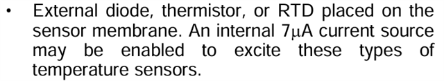

PGA309的VEXC可作为电压源,不是电流源。 只有TEMP脚内部有7uA current source,建议您联系传感器厂家支持获得典型应用。
