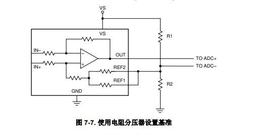

您好!我使用图7-7形式电路设计,Vs=3.3V,R1上端“Vs”电压Vs是2.5V,与图里有点区别有几个问题现象让我疑惑:
1、IN+与IN-输入全部接地,但是TO ADC+与TO ADC-的差值是12mV;
2、IN+与IN-输入全部接入2.3000V ,但是TO ADC+与TO ADC-的差值是30mV;
3、将Vs改为15V供电,但是TO ADC+与TO ADC-的差值是30mV;
4、将电路修改图7-8,上述三种问题依旧。
上述种情况,为什么TO ADC+与TO ADC-差值结果不是0V?
