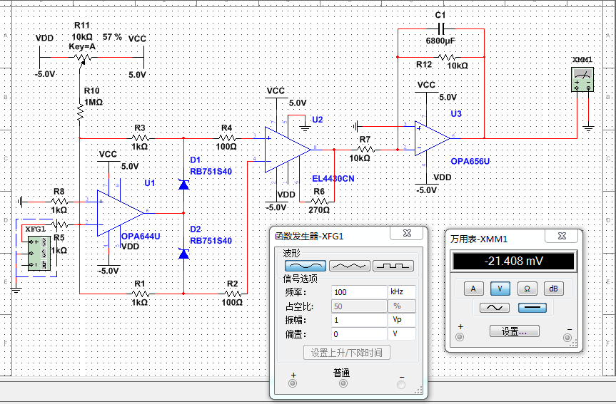

问题一:为了提高均值检波的带宽,近期采用高速化的全波整流电路(即电路中运放A1 与A2组成的电路),但是在反真中就出现了问题。因为做均值检波,所以在全波整流的电路后加了积分电路,但是输出的值却一直都是如图示的值,并且不管输入信号怎么变化,都不变。这是什么原因,有人知道吗。
问题二:有人说均值检波中的积分电路实则是一个低通滤波,所以我想知道的是,为什么整流完后又加了低通,是要滤掉什么,有点搞不清楚均值检波的工作原理了。

  • 嗯,近期一直在看关于检波的内容。但是关于我这个电路的由A1,A2构成的适用于高速电路的全波整流电路,在加入一阶滤波,同相积分,反向积分电路的时候,输出的值都是不对的偏差很多,但是全波整流输出懂的波形都是很精准的,问了好几个人都不大清楚。你知道是什么原因吗
