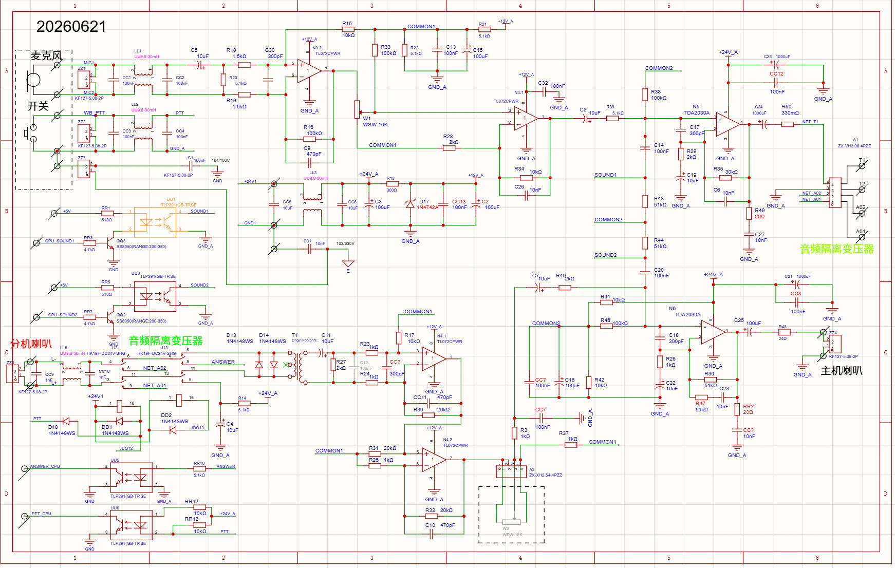

TL072
TL072CPWR使用中有
电源滋滋声,能帮看一下原因吗?可否用NE5532X替
代!电路要作哪些调整!

您好,
TL072CPWR 不建议直接换 NE5532X。 这个“电源滋滋声”更像是 电源稳压/地线/TDA2030A 自激或电源纹波问题。
