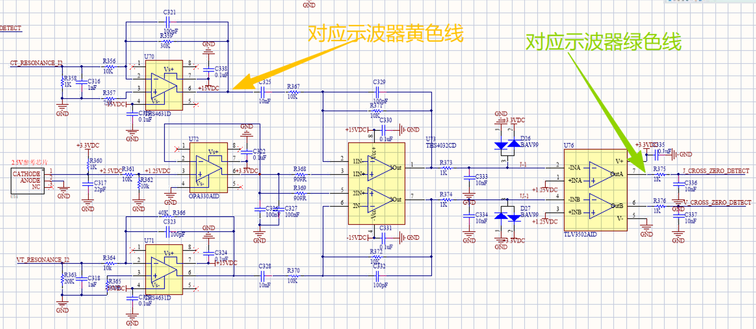

THS4032: THS4032IDR的输出信号误差过大,过零信号缺失,直流跟踪输出电压过高
Part Number: THS4032
应用场景:超声刀主机
1.主机开机自检,通过
2.使用刀具A,刀具A通过自检(3秒),励磁正常
3.使用刀具B,刀具B自检合格(10秒),正常触发
4.更换刀具B,自检不合格
5.使用软件捕获主机消息:解释结果为主机频率扫描异常、跳频、线性异常
6、 检查所有刀具B参数:刀具B参数正常
7、 使用前,主机设备测试了刀具B并通过了自检。自检时间正常;
8、 卸下主机外壳
检查主板电压:
12V正常
5V正常
±15V正常
3.3V正常
1.9V正常
1.2V正常
ADC正常使用5V REF
输出电流,自检时输出波形正常,频率正常
9、 测量相位检测电路信号。在刀具自检过程中,电流过零信号异常、间歇,占空比异常。刀具自检过程中电压过零信号正常
10、 我们使用相同的D/C芯片进行了替换实验,并再现了故障;
11、 同时,通过从新的D/C中取出故障芯片并用之前的主板替换,进行了ABA交叉实验,该主板也出现了同样的故障;
12、 我们检查了电路板上的组件,没有发现任何异常,该产品是官方购买的,购买来源没有问题
最终结论:该批THS4032IDR芯片存在异常
   您能帮我检查一下这个芯片是否有问题,是否有解决方案吗?非常感谢你。
