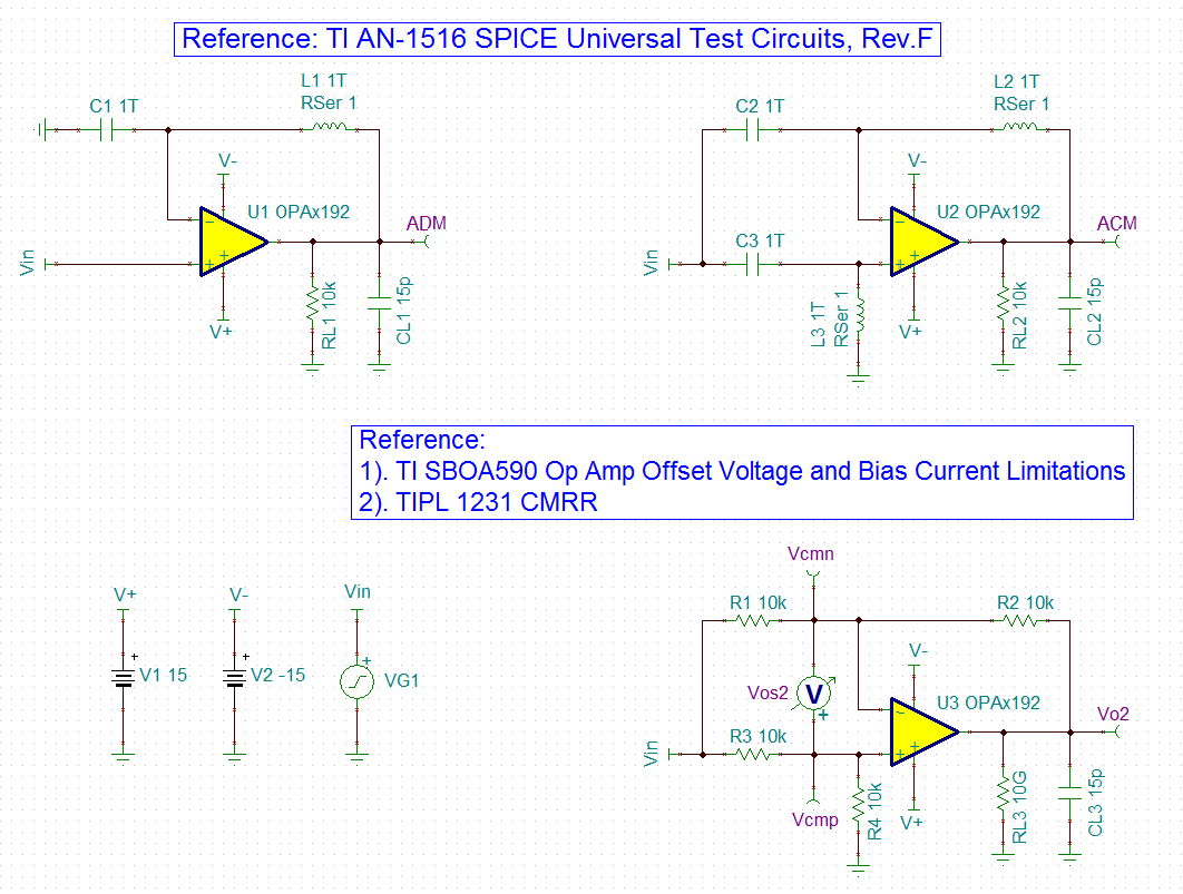

TI专家好。我参考TI的以下文献:
1)、TI AN-1516 SPICE Universal Test Circuits, Rev.F
2)、TI SBOA590 Op Amp Offset Voltage and Bias Current Limitations
3)、TIPL 1231 CMRR

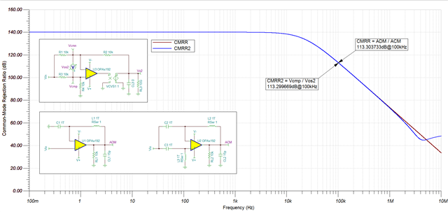

分别搭建了两个OPA2192 CMRR的仿真验证电路,如下图:

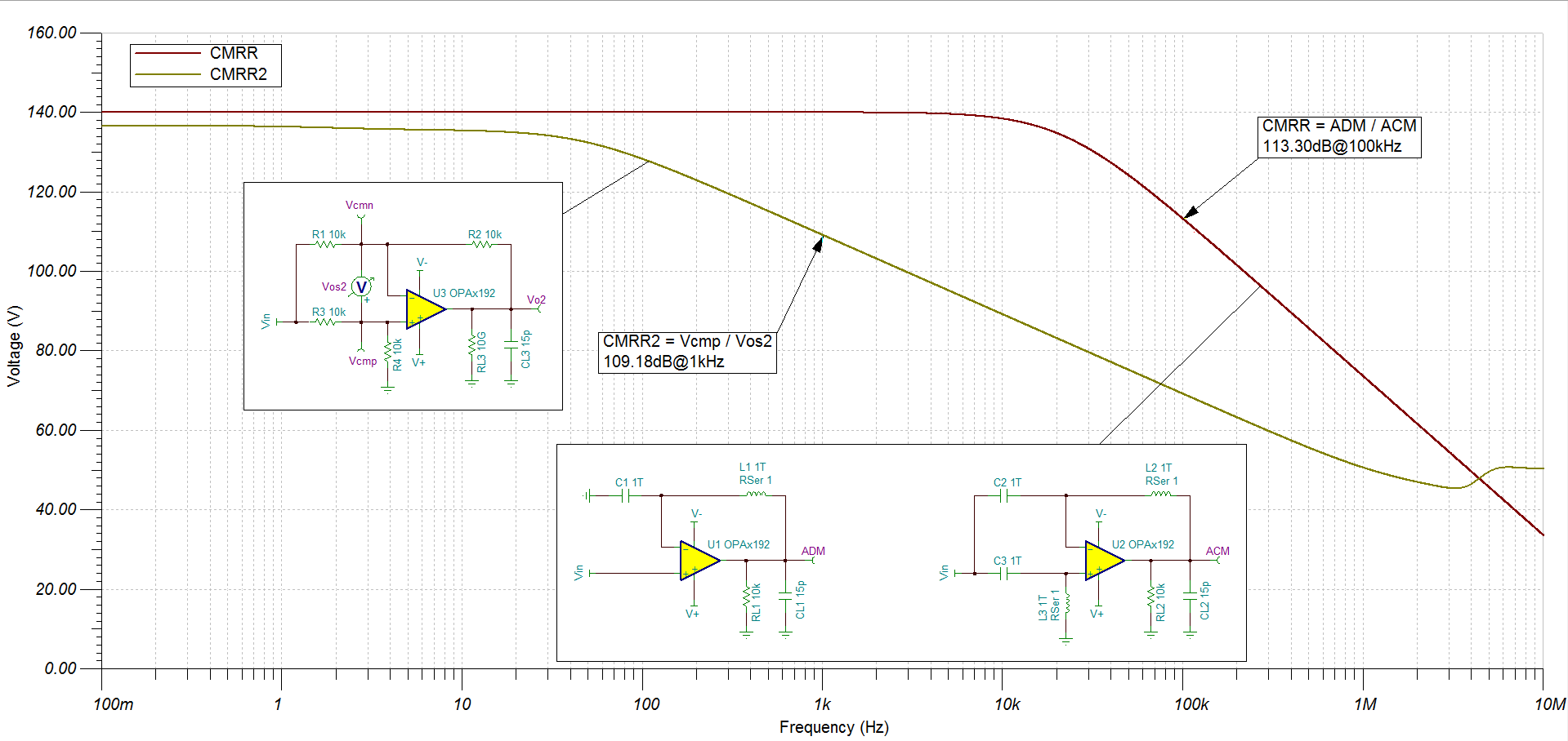

仿真结果如下图:
从仿真结果分析,基于参考文献1)原理搭建的CMRR仿真测试电路的仿真结果与OPA2192数据手册曲线的一致性较高;而基于参考文献2)、3)搭建的测试电路的仿真结果与手册曲线的偏差较为显著。
因此,疑似OPA2192的TINA-TI宏模型的CMRR建模行为疑似存在问题,请确认?该问题对我的影响是:基于OPA2192设计差动放大器时,电路的CMRR分析不能基于仿真进行。
