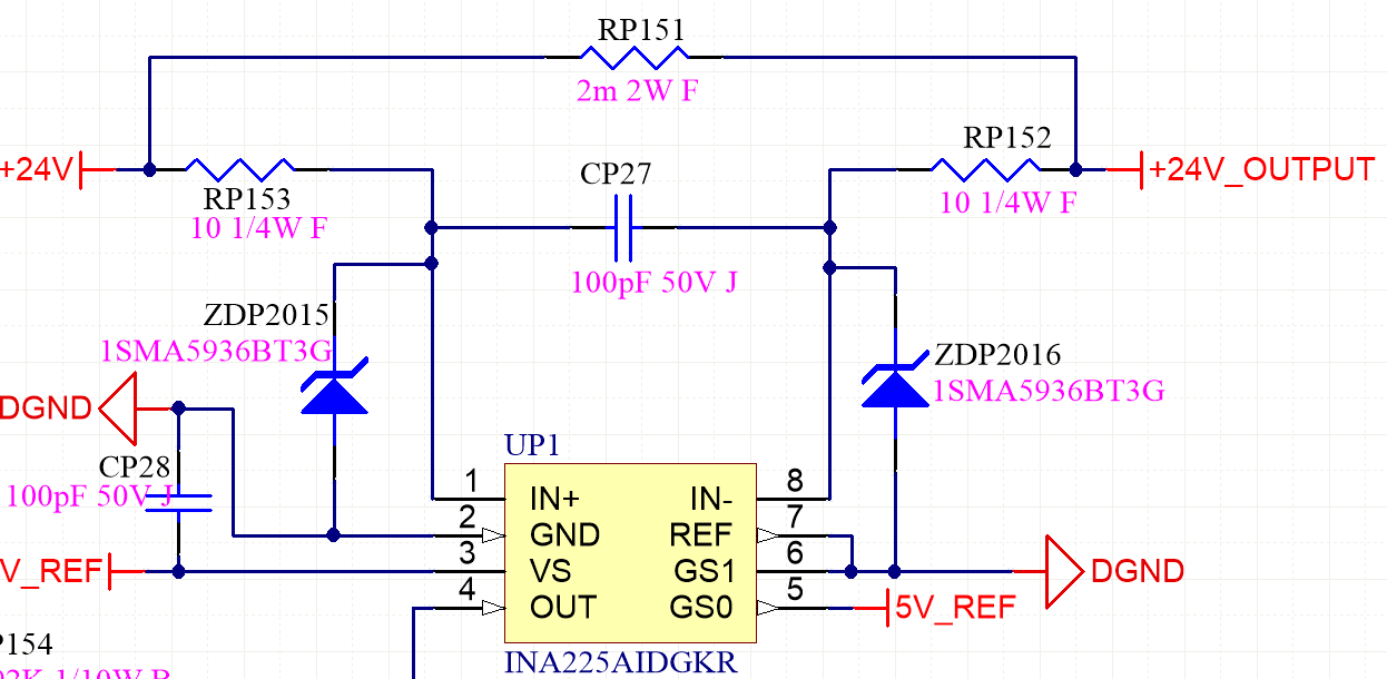

INA225: INA225检测输入电压不准
Part Number: INA225
Hi TI工程师
上图是我的原理图。使用INA225做24V电源的过流保护。在测试过程中,发现OCP点与实际设计值差距较大,最终定位在INA225的IN+、IN-引脚电压与实际流过采样电阻RP151的电流差距较大,IN+、IN-的差分电压比RP151的电压高出10%。测试的时候使用的是电子负载测试,电流是直流。
我一开始认为可能是稳压管的漏电流不同导致在RP153和RP152上分压不同,后面1.去掉稳压管;2.短路2个电阻。实施这2个方法后输入的差分电压依然比RP151电压高,与最初略有下降一点点。
能否提供一些思路或者参考建议。
