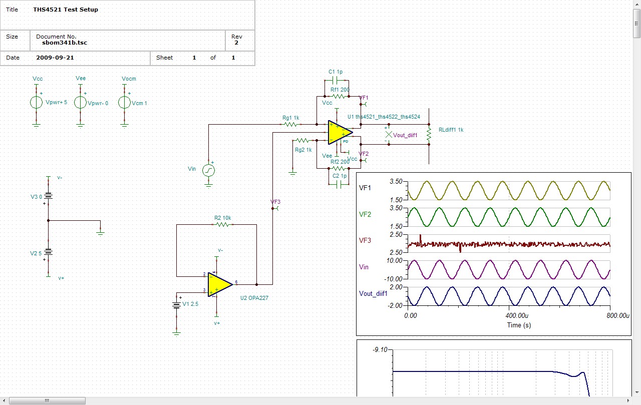

我看了THS4521的datasheet,主要是用作ADC的驱动器,增益为1V/V,我能否用THS4521做信号衰减之用,急THS4521供电为单电源5V,输入信号为
±10Vp-p,放大倍数为0.2V/V,Vocm为2.5V,这样使用是否可行?
