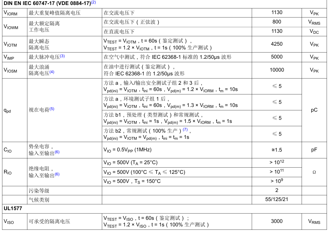

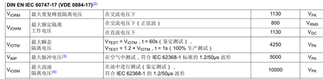

Part Number: AMC0330R
我在设计储能变流器的过程中,已知变流器的直流侧电压800V,交流侧峰值311V,那么在选择隔离运放的隔离电压时应该看数据手册的哪个参数来选取合适的运放呢?
