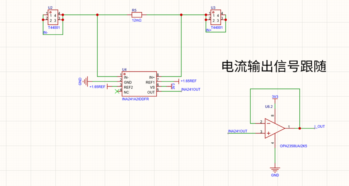

用ina241采集交流电流,使用1.65V偏置

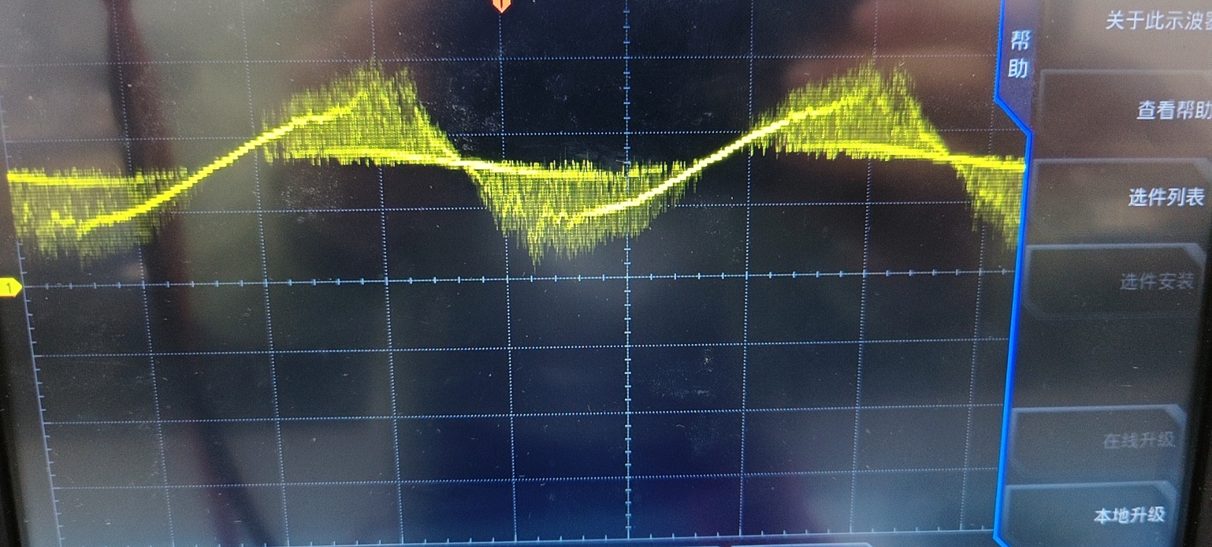

示波器显示输出结果
原理图
请教出现示波器所示“包络状”波形原因以及可能的解决方向
您好,
下方建议供您参考。
1.芯片的电源引脚入口处未放置电容。
2.请排查下参考电压和供电电源是否稳定。

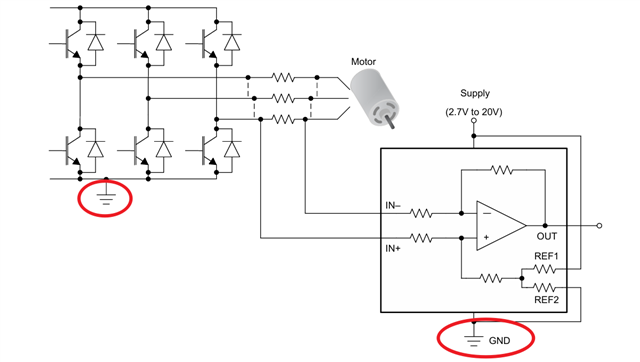

3。可以尝试直接测量采样电阻的引脚根部电压,如果测量结果正常,大概率是layout的问题,因为采样电阻很小,任何不规范的layout都有可能引入误差和干扰,建议严格按照8.4 Layout的指导进行布局。
https://www.ti.com/lit/ds/symlink/ina241a.pdf#page=24
4.更换芯片或PCBA看看问题是否解决,排除芯片或电路板品质原因。
