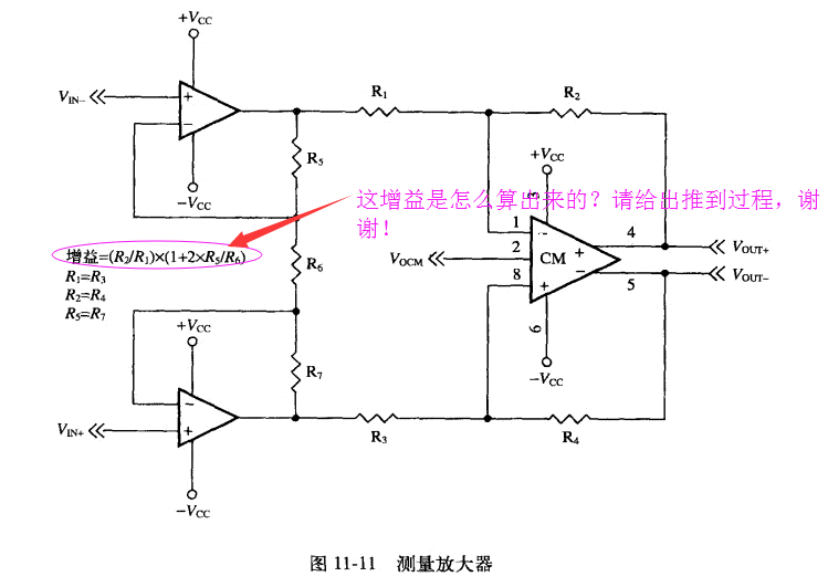

各位,好!
如下图所示,这个测量放大器运放的增益是怎么推倒出来的?请给详细解答一下,非常感谢!

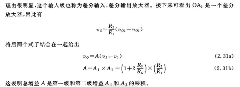

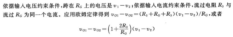

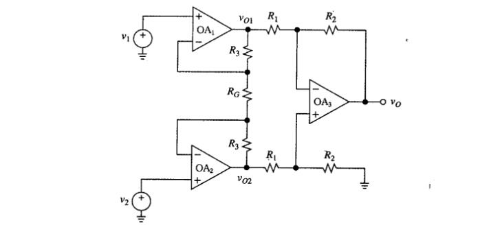

这种可以根据虚短和虚断,懒得打字,直接上图
记得多看书,书中自有黄金屋,书中自有颜如玉。。。
关于运放包括仪表运放的各个节点的电压值以及之间的关系,基本上都可以通过虚断、虚短加欧姆定律之两大定律推导出来。
