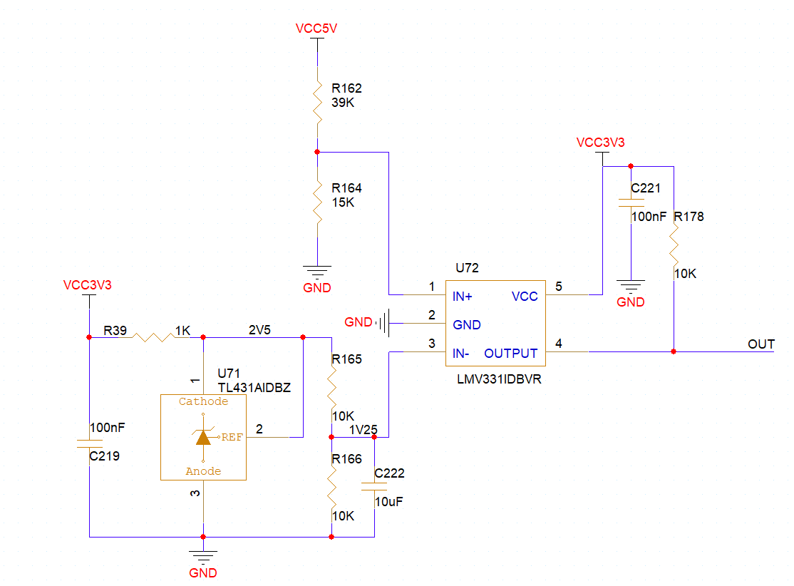

Part Number: LMV331
你好,如上图,设计了一个电压比较电路,之前在使用过程中一直没问题。但是最近生产的一批产品,出现好多片,在上电的时候OUT口会输出一个低信号,然后再恢复高电平,导致后级电路功能异常。上电顺序是先5V,再5V转3V3。目前这批次中,测试100多片,已经出现了30片左右有这个情况。去年生产过程中没有出现这个情况,以及之前设计之初验证阶段,也未出现这个情况,请问一下这个问题造成的原因会是什么。谢谢。

意思是这个问题可能是因为该芯片的某个批次引起的是吗?
根据您的描述,换了一批之后才有的这种情况因此怀疑这方面的可能性较大。
