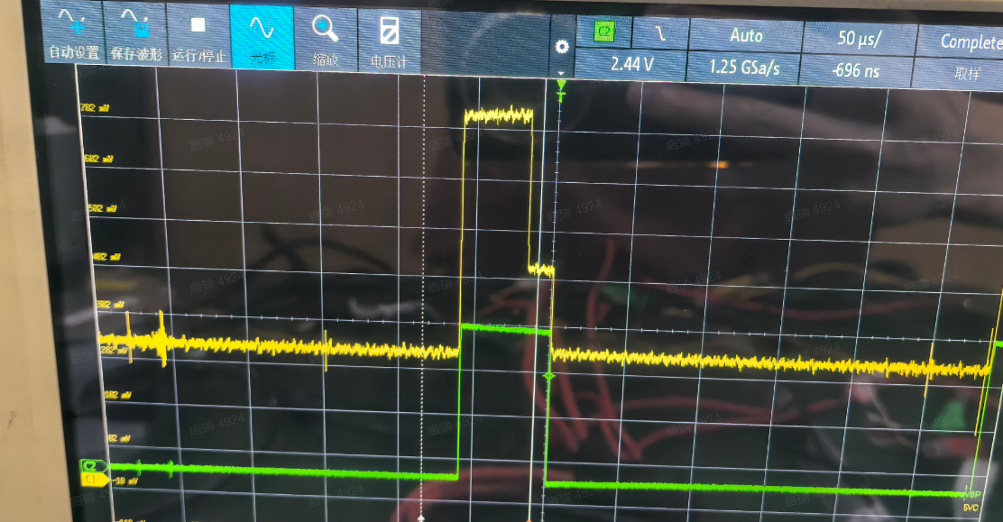

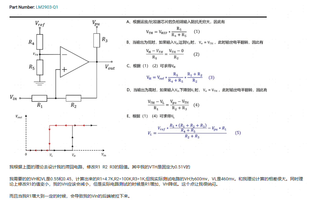

LM2903-Q1: LM2903-Q1:调滞回电路时,理论和实际测试存在差异,同时修改电阻值会拉低我的运放输入
Part Number: LM2903-Q1
Other Parts Discussed in Thread: LM2903
黄色的是VIN  绿色是比较器的输出
