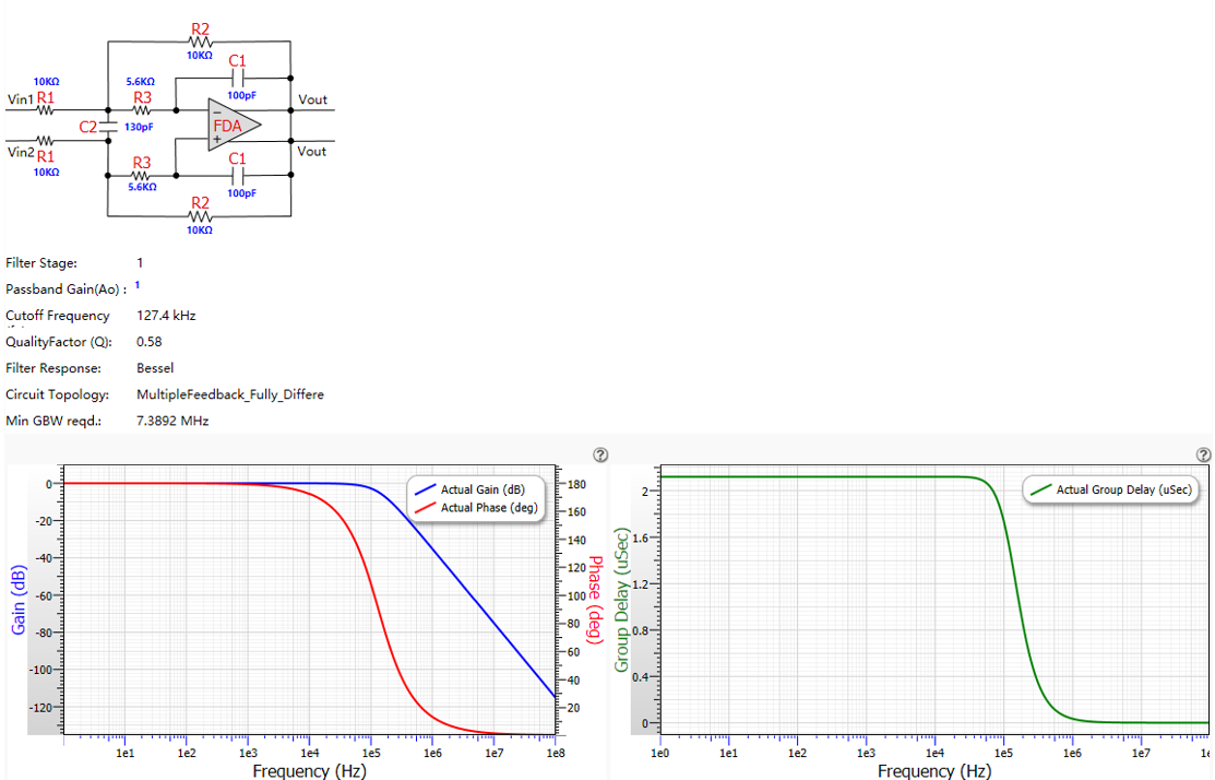

image.png您好!
我在使用一个传感器输出为±10V的单端信号;信号频率0~20KHz。
ADC为差分输入的开关电容型SAR型18 bit,可接收±10V的差分信号。ADC的采样率为1MHz。
目标是做到16bit以上精度的AD转换。
在这两者之间,我用THP210DGKR进行信号处理,希望搭建一个抗混叠滤波器。考虑贝塞尔型滤波器的线性相位特性,用filterpro设计了一个2阶贝塞尔型低通滤波器,截止频率100KHz。
现在我的问题是,通带的衰减随频率是变化的。例如0Hz时衰减0dB,但20KHz时衰减可能达到0.02dB,即-0.23%的误差,对应差分10V电压时为23mV;(±10V输入,18位分辨率下1 LSB=76uV),则相当于损失603LSB,下降约9bit精度,损失巨大,得不到16bit以上精度。
我理解固定的偏差可以用软件补偿,但这个偏差时随信号频率变化的,软件不做频率分析,该如何解决该误差?
还是说高精度需求时不能用此抗混叠滤波设计?
