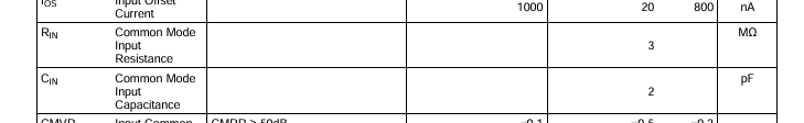

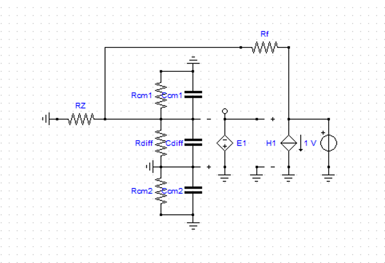

Part Number: LMH6642
LMH6642放大器在跟随器情况下必须要有反馈电阻大于10k欧时候才可以稳定工作,过小的阻值会自激振荡,我看到这颗放大器的输入阻抗很小是不是和输入寄生参数影响的但是理论推导 越大的反馈电阻极点越近啊,理论上小的反馈电阻会更好啊,这个是怎么分析的??
从上面的推导过程验证出来首先,计算过程是正确的,其次可以明显地看到,差模共模电容电阻对开环和闭环都有影响,简单计算一下闭环增益F(s)k(s)的零级点:
