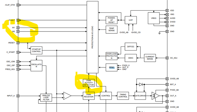

请教个问题:TPA3255空载的情况下,1kHz输出30V幅度;当频率调到40kHz的时候,TPA3255立马关闭输出,输出信号FAULT。这是为什么?
我怀疑是不是跟LC有关系呢?因为1kHz输出26V的时候,40kHz就输出30V了。

如图所示,如您所说没有负载没有短路等问题,主要是图中标注的部分在您改变频率时引发的报警,请您注意排查这两个部分。
1、M1 M2全都是0 0
2、PWM这部分应该怎么排查?
这部分是input影响的,控制变量,并且调节单一input信号情况,观察照成的相关影响。
或者根据这个表进行逐个排除。
已经校对过表格排查,没有对应的情况。同时我是用官方demo板测试,也存在同样的情况
那您参考以下链接尝试匹配LC
www.ti.com.cn/.../ZHDA201
