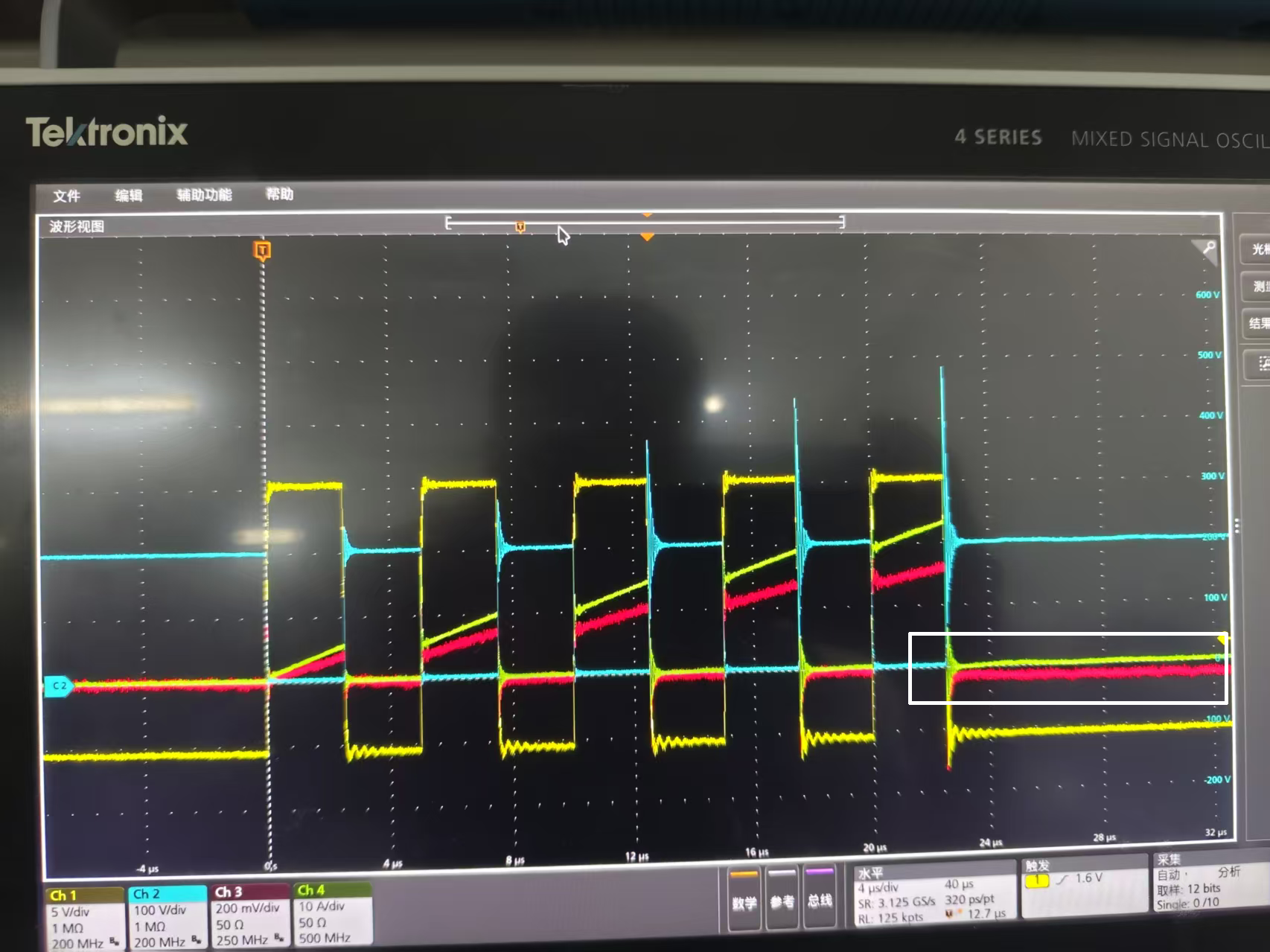

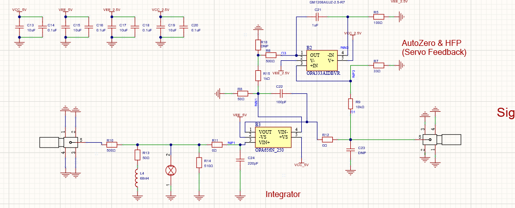

如原理图所示,采用OPA656搭建有源积分器,OPA333用作反馈用来抑制零漂。但在实际使用中发现测试时会出现图中白色圈内情况,绿色为同轴分流器测试结果,红色为积分器结果。罗氏线圈对电流微分后的输出作为积分器的输入。 各项器件参数如图所示。1a0102894dcacf25db52427165e3146a.png
