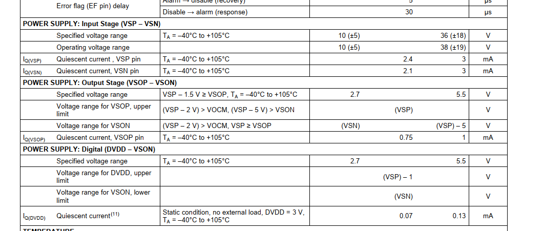

我现在VSP-VSN是(+5V-(-5V)),VSOP-VSON是(+5V-0),DVDD-VSON是(3.3v-0),但是上电EF引脚一直高电平报错,这个ic是不可以这种供电使用吗,我看有要求VSP-VSON要大于5V是么,等于5v是不能用么image.pngimage.png
