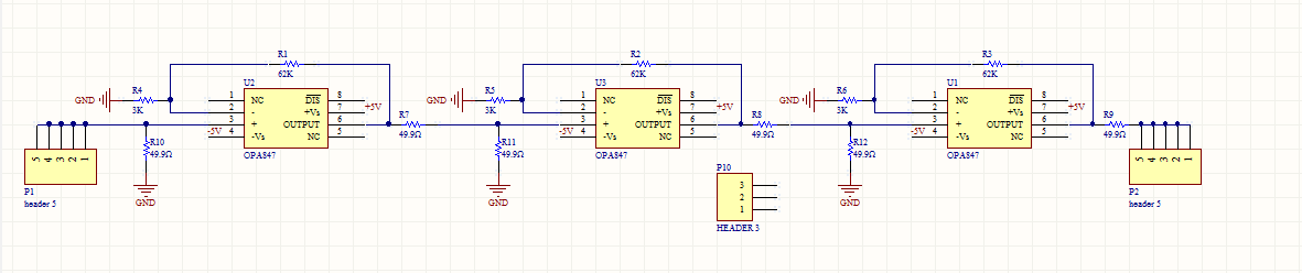

我用三块OPA847分别放大10倍,10倍,10倍,具体电路参见附图。问题就是当我三块一起供电时只有第一级输出有信号,后面两级什么信号也没了。但是每一块单独供电测试又都是正常的。然后我又将前两级一起供电(第三级不供电),还是只有第一块有输出,第二块没有输出。而当我将第二级和第三级一起供电(第一级不供电时),第二级可以输出波形,第三级没有输出。输入的是一个10mVrms的正弦信号,1Khz,频率不高,增益带宽积满足的。现在不知道是什么问题,急求解决。谢谢各位大神了。
不供电的意思是断开吗?还是芯片本身没有焊接。芯片直接连接有接50欧姆电阻串联,然后50欧姆到地吗?芯片之间也要50欧姆阻抗匹配。
看过了,结果就像正文说的那样,每一块单独测是好的,但是级联以后第一块输出正常,第二块开始就没有输出了。
不供电就是断开的意思,具体电路有附图,芯片级联之间有50欧电阻串联的,也接了50欧电阻到地了。
