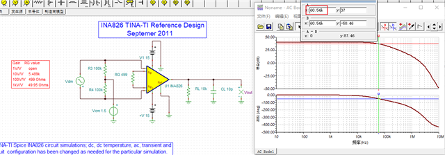

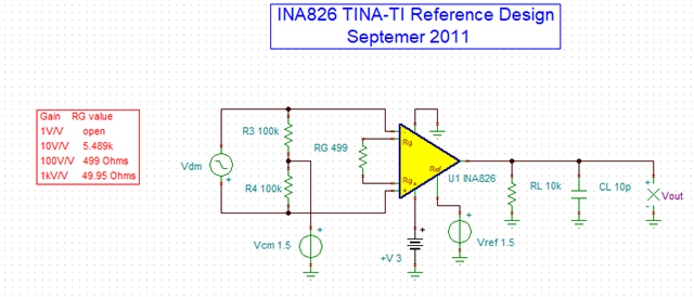

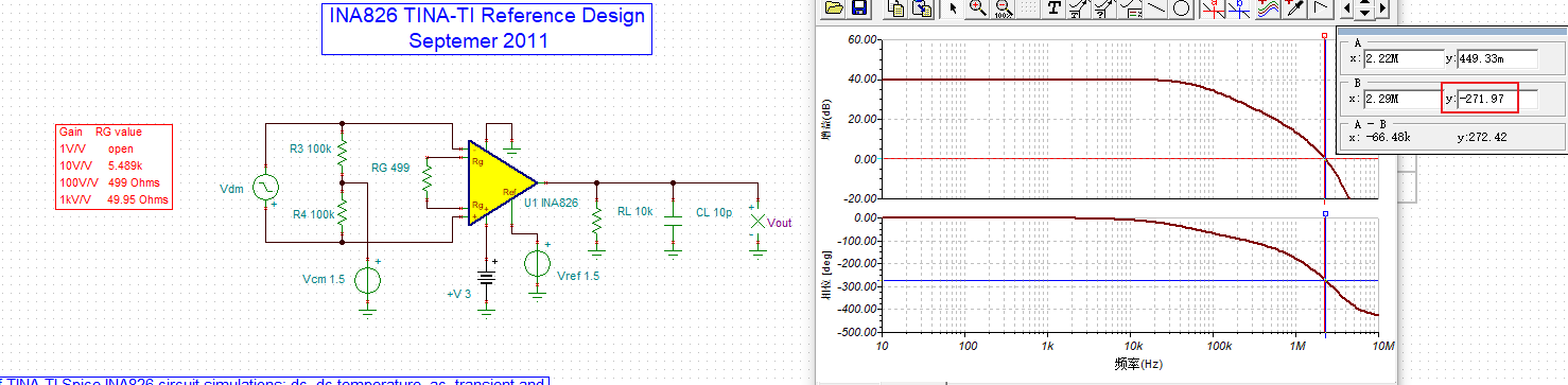

大家好!用INA826的参考设计仿真相位裕度时,出现图片中的-271.97°,按照相位裕度的定义,PM=180°+0dB处频率所对应的相位,那PM=180°+(-271.97°)=-91.97°,这说明相位裕度不够。但这是参考电路,应该不会有问题,那到底哪里有问题?谢谢。

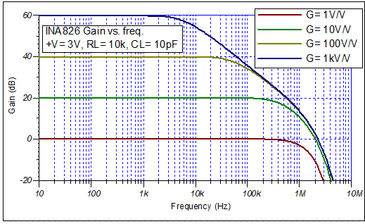

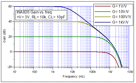

仿真出来的增益图和参考设计中的截图(如下图)相同,说明仿真的原理图没有问题。为什么相位裕度不够?要怎么解释比较合理?
  • 已经收到了您的案例,调查需要些时间,感谢您的耐心等待。
  • 这不是参考设计出问题,也不是仿真出错,而是分析方法用错了对象:把"闭环增益-相位响应"套用了只适用于"开环环路增益"的相位裕度公式。
    对于像INA826这种反馈环完全集成在芯片内部、无法从外部访问的仪表放大器,TI已经在IC设计阶段保证了内部环路的稳定性,用户无法也不需要在TINA-TI里重新验证"相位裕度"。
    您真正应该关注、且数据手册给出的指标是闭环带宽(datasheet: G=1时1MHz,G=100时60kHz),而不是自行推算相位裕度。您截图里RG=499Ω对应G=100,仿真中0dB穿越点在~2.29MHz,比数据手册典型60kHz带宽高出不少的原因,可能是TINA-TI宏模型/测试条件(负载、AC小信号设置)与数据手册标准测试条件不同,这个可以单独核对,但与"相位裕度为负"无关,那个数字本身就是无意义的。

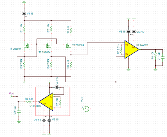

  •   谢谢 Vivian的解答。第一张张图片是参考TI网站上的参考设计,应该没有问题,第二张图是参考设计里的截图,和我仿真的结果一样。第二张图里的测试条件和datasheet里标注的测试条件的确不相同。数据手册里典型值G=100时的-3dB带宽60kHZ,和仿真结果差不多。      想看看下图电路中U1的相位裕度,请问该怎么仿真查看呢?附上仿真电路。谢谢温补+放大相位裕度.TSC
