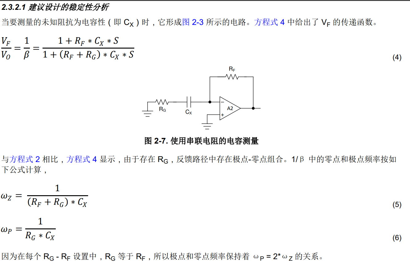

这里列出的传递函数和其极点与零点似乎对不上,
如果函数(4)是正确的,那么极点和零点应该是:
零点wz=1/RgCx
极点wp=1/(Rf+Rg)Cx
我自己的计算的传递函数为,
1/β=1+(Rf+Rg)SCx/1+SRgCx
这个结果和图 2-8 中展示的波特图也是可以对上的,
因此我怀疑2.3.2.1的传递函数,分子和分母写反了。
