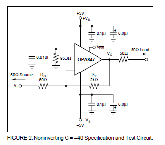

OPA847的datasheet上反向放大器同相输入端为什么接95.3Ω电阻和0.01μF电容到地;电阻不应该是50Ω并上2kΩ吗?

我如果把反馈电阻改成500欧姆,这个等效电阻和边上的电容的值需要换成其他值吗?
在数据手册的第三页G = +12, RG= 39.2Ω,,RF=750Ω,可以参考这样的值取电阻。由于高速放大器的带宽,稳定性受RF电阻影响较大,所以这个电阻可以根据带宽的需求来选择。
