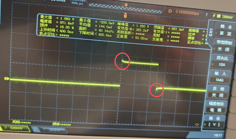

BUF802输出信号如下:

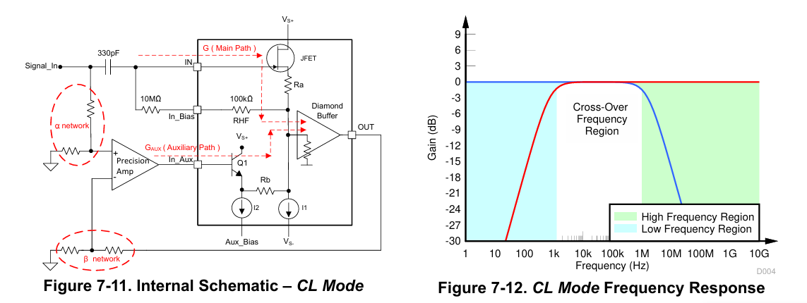

使用的复合环路模式,原理图如下所示
输出波形不平(下凹)的问题出在哪?

    这种轻微的凹陷特性看起来像是高通滤波器的响应,很可能是由于交叉频率附近的阻抗失配造成的。如果可以的话,能否借助像BODE100这样的网络分析仪,提供100Hz到100kHz频率范围内的输入输出波特图?
    我假设您使用光电继电器将 C76 短接,那么 α 网络中的电阻分压器应该位于 R41 和 R49||R53 之间。这个分压比应该与 β 网络中的分压器相匹配,β 网络中的分压器位于 R57 和 R56 + R55||R78 之间。请问 R55||R78 的值是多少?
