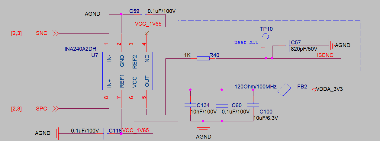

我们选用INA240作为电流信号放大使用,请如下原理图设计是否有问题。输入信号幅度0-75mV,输出信号偏置1.65V,MCU ADC输入最大3.3V,谢谢
