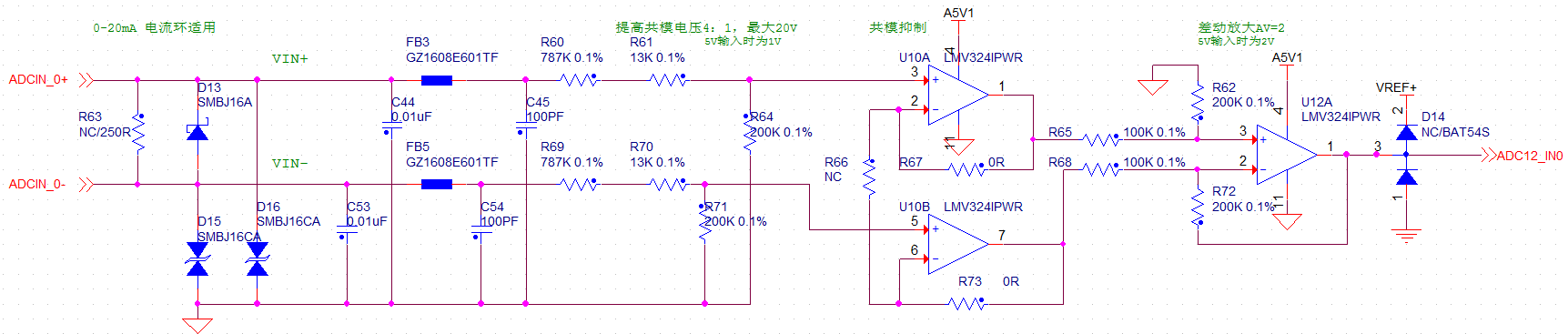

关于模拟差分输入提高共模电压的设计,请大家帮我看看,是不是有问题!
当前的几点说明:
1、这个设计是用于模拟信号量的采集,采集输入量为0-5V电压。预留了250R电阻,做为0-20mA的接入采集。
2、芯片选择为LMV324IPWR,工作电压为5V,轨至轨输入。也可以使用LMV934,指标更好些。此共模电压为5V。
2、输入信号先经磁珠过滤后进电阻分压,等到25%的衰减,用于提高共模电压,当5V供电时允许最大共模电压为20V。前端输入保护也是16V。
4、差分信号分别进U10两个放大器后进行共模抑制,输出后进减法器,输出。
5、最终输出电压范围为0-2.5V,ADC的输入为2.5V基准。
目前遇到的几个问题
1、由于仪表放大器太贵,所以设计使用了普通的放大器进行共模的抑制,是否可行。
2、目前共模抑制部队会受到两个正、负通道输入阻抗的差异而导致失去抑制能力,目前电阻选择为0.1%, 信号端输入阻抗为1M,也就是会有最少2K的差异,是否能起到相应的功能。
3、由于此设计可能会存在相位的变更,可能会引起自激,是否可以先进行一些预留的设计位用于后期的调整。
以上为几个设计中的顾虑,望指点。
