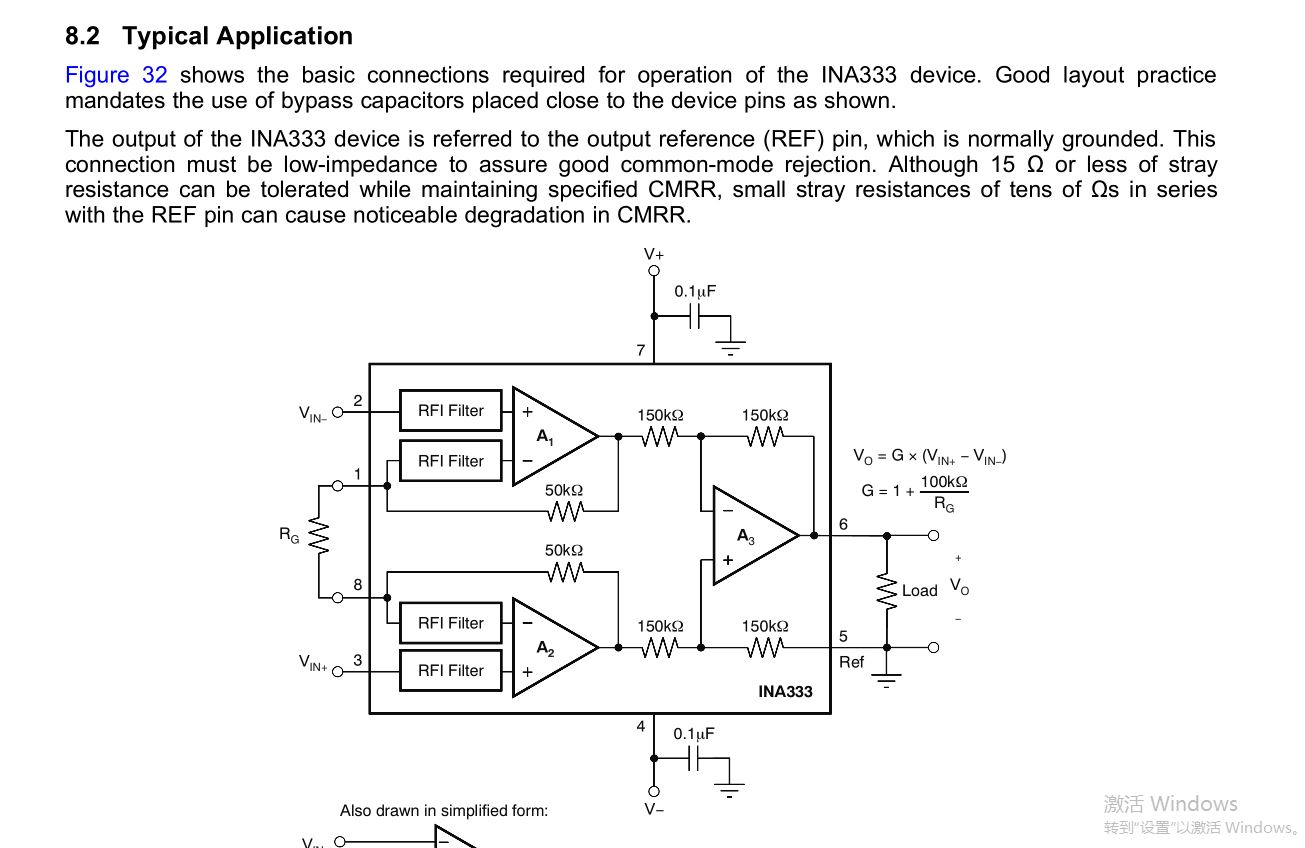

在采用INA333放大桥式力传感器信号时,触摸传感器外壳,上传采集数据跳变;
电路结构为:采用隔离DCDC给采集板供电,INA333采集传感器信号放大,进单片机AD口模数转换,再通过隔离RS485总线上报;传感器与采集板密封在同一个金属盒中,都与金属盒电气绝缘;测试过程中,用手触摸金属盒,上报值跳变(传感器外部受力为0)
更换设计后,同样工况没有出线这个问题;

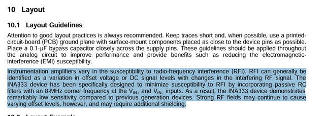

我的疑惑在于INA333的内部结构中有  RFI  Filter,替换的型号中没这个功能。可否讲下内部的 RFI Filter是干什么的?是否会在输出转换为直流电压?
