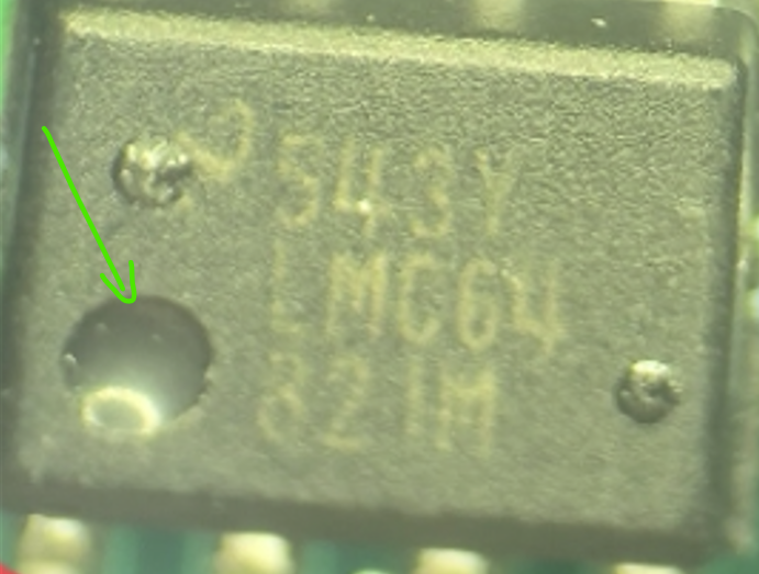

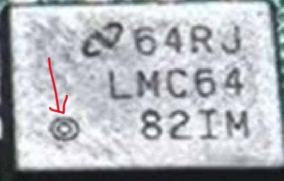

- 不同批次之间产品外观存在差异。Marking为543Y LMC6482IM 的产品本体上的标记点为一个大圆点,而Marking 为64RJ LMC6482IM 的产品本体上的标记点为两个小圆圈。如下图
- 测量Pin2 和Pin3 之间阻值, Marking 543Y 产品Pin 2 和Pin3 之间阻值为0.7MΩ左右,Marking 为64RJ的产品Pin2 和Pin3 之间阻值为20MΩ左右。
