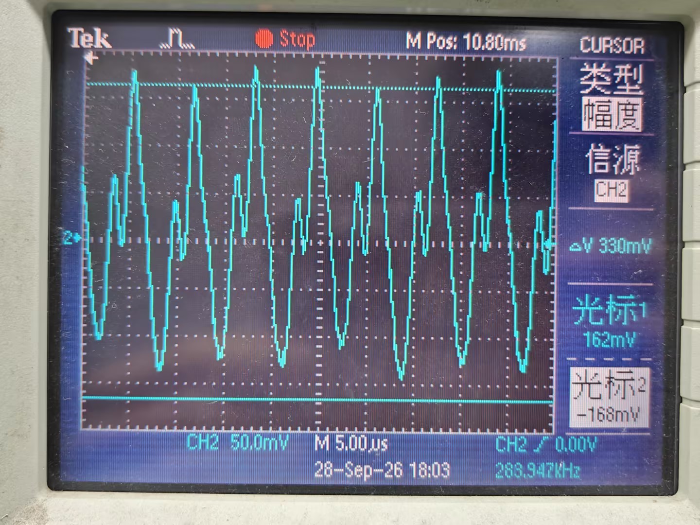

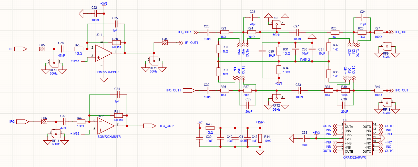

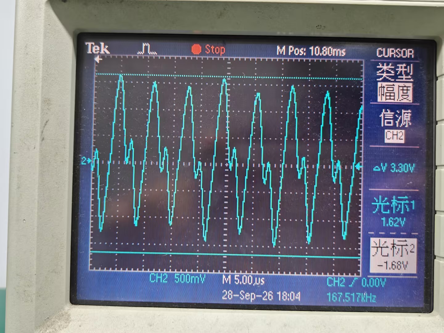

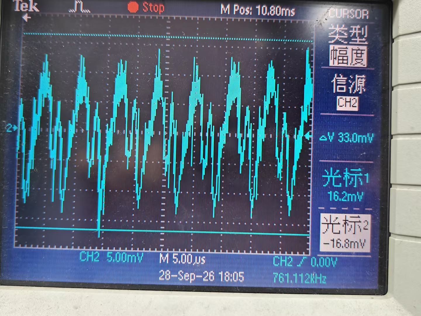

我使用如图的电路图用来放大bgt24ltr11的IFI/Q输出,但是在第二级的输出测量到了110多kHz的震荡波形,是变形的正弦波。在最后一级测量出其放大后的波形。上图是第一级输出上图是第二级输出上图是第三级输出

您可以尝试用干净的初始信号来验证,排除是电路带来的还是原始信号就存在。
您好将输入接地后,总是能测量到杂波。以下是具体的测量结果DOCX.docx
根据您分享的资料显示在多级放大过程中存在一个部分带来的震荡,建议通过以下工具来辅助您调整
