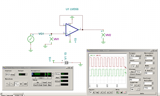

我想试用下TINA。
画了一个射 极输出器做仿真。但输出为什么还是有放大了的啦?而且还反相的?
我按照你的仿真图重新进行了下仿真,没有出现您上面的反向结果,可能是你哪里设置不对吧.
谢谢!可能是不太会用TINA 。

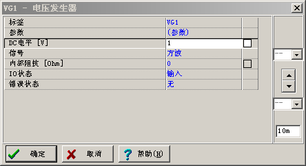

因为你是用的函数发生器给的输入信号+-1V的方波,没有加直流偏置,而且单电源供电,造成了输出不能有效的跟随输入。我试了下,也是相位相反,输出还增大。
所以要么你加一个1V的直流偏置,要么改成双电源供电。
