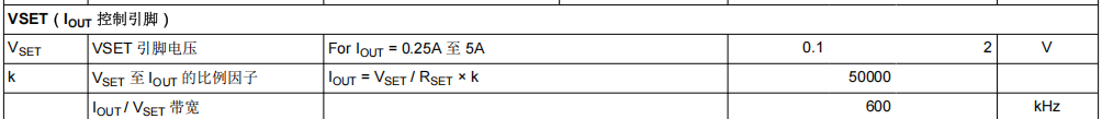

打算使用LMH13000这颗芯片,但是有几个问题想要确认一下.
第一,Vset引脚处的调制带宽是从这里看吗?image.png也就是约f-3dB带宽为600K。VSET处正弦波频率600K的时候,IOUT电流衰减到了0.707倍?

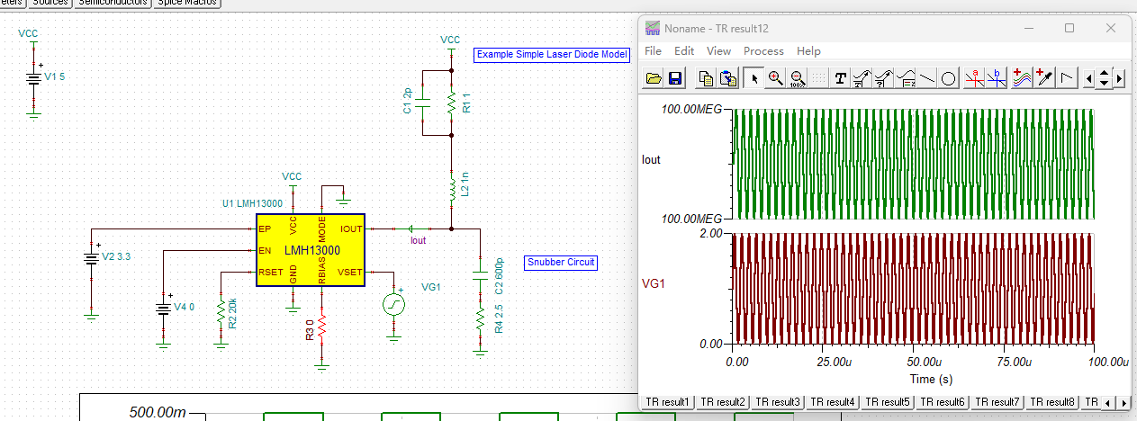

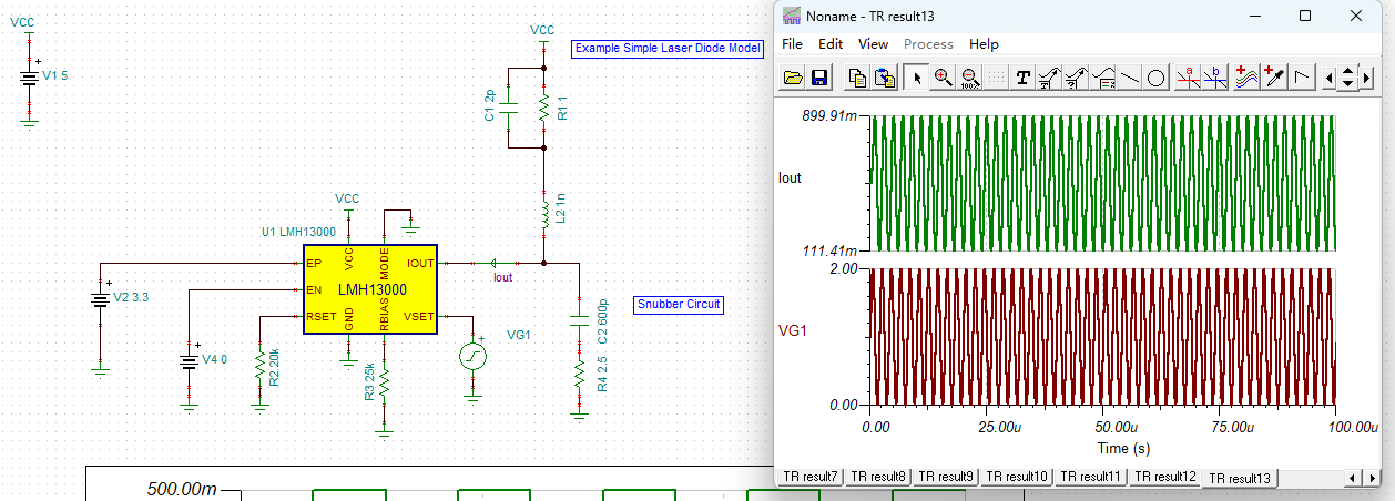

第二,恒定电流ICC为0的时候,我在TINA-TI上仿真会有问题。必须有一个ICC(比如4mA)才行。请问实际使用的时候是这样吗?
