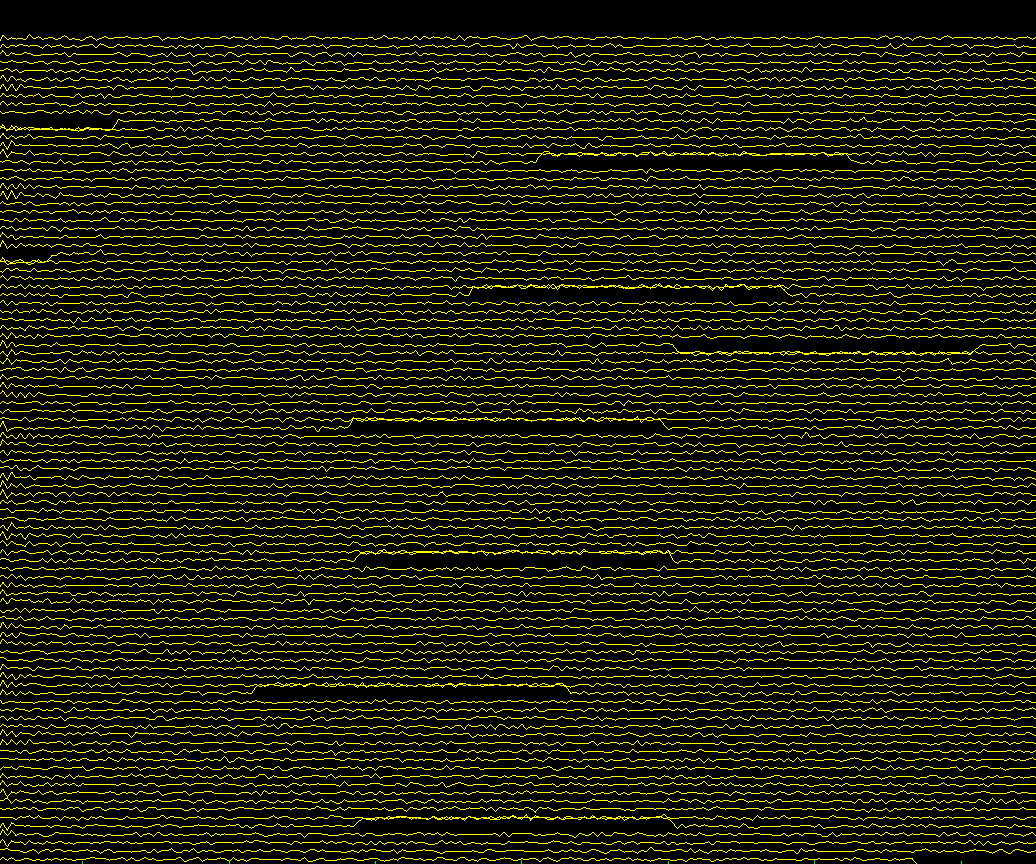

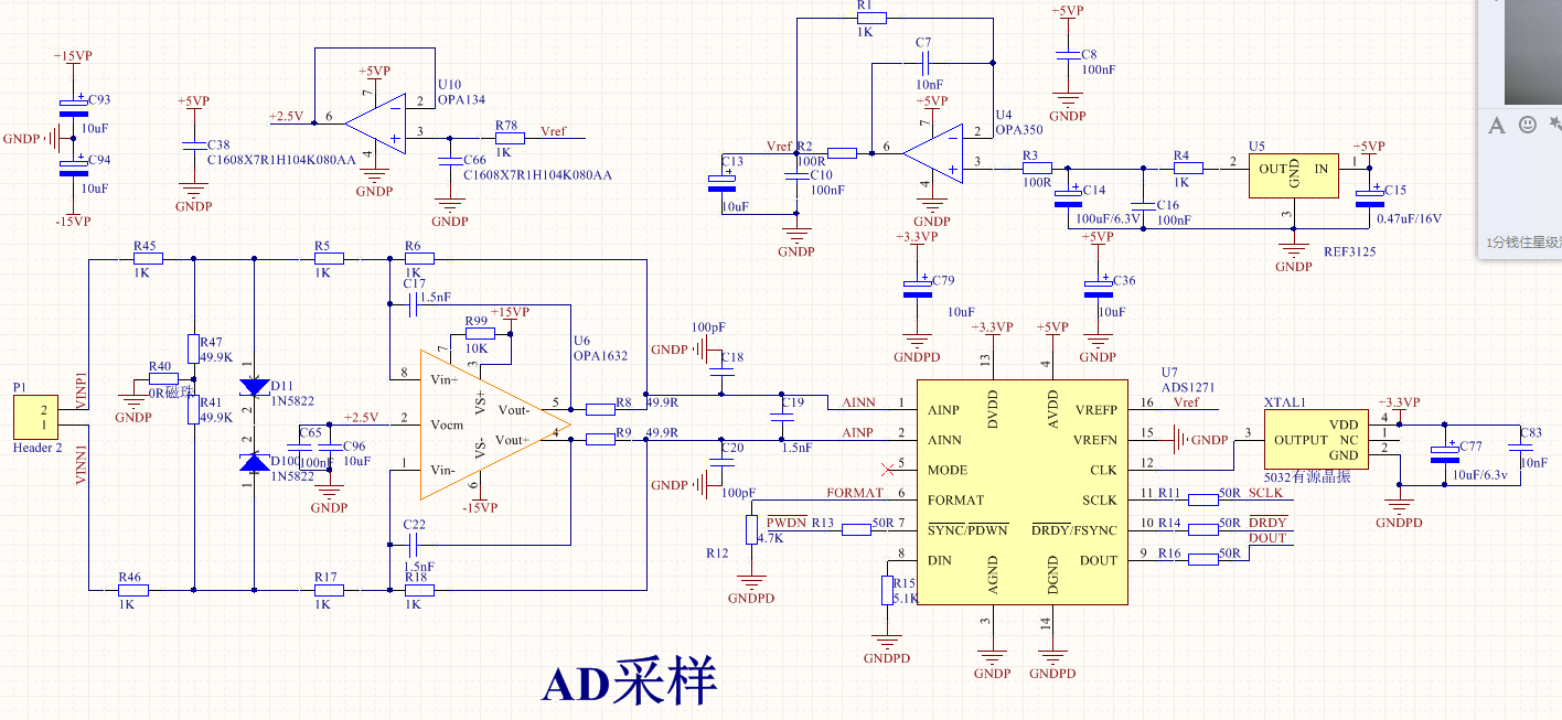

我的OPA1632DR用于ADS1271,空载,带载均发热,3-5S就很烫但还能用,可是输出会有1.4ms偏移量在5-10MV的突变。图片是输入0V是的图形。
