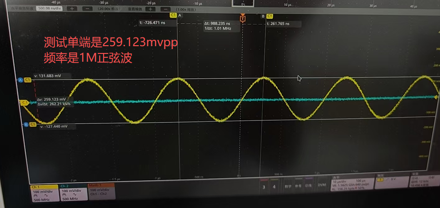

1)在LMH6882 最靠近的输入端,测试的单端波形如下,1M正弦波259.123mvpp;

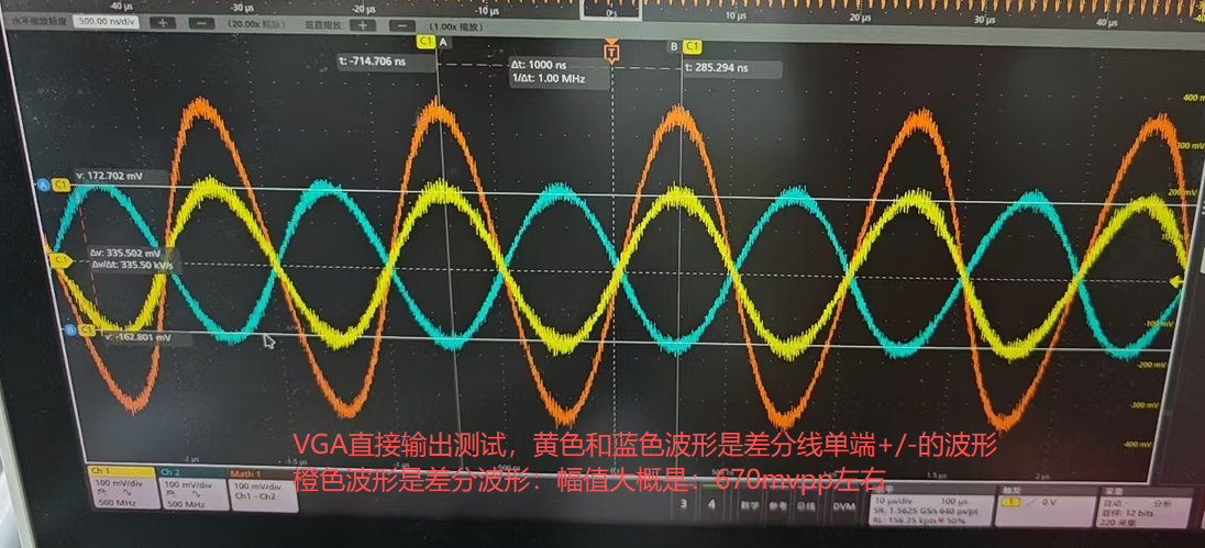

2)在LMH6882 最靠近的直接输出端。测试波形如下图,差分峰峰值是670mvpp左右;
3)按照测试增益是670/259.123=2.58;
4)测试12db方法一样,VGA输入端单端幅度峰峰值是244.979mvpp,VGA输出差分波形,单端测试分别是659.406,差分波形峰峰值就是1318.812mvpp;按照计算1318.812/244.979=5.38,偏离4倍。

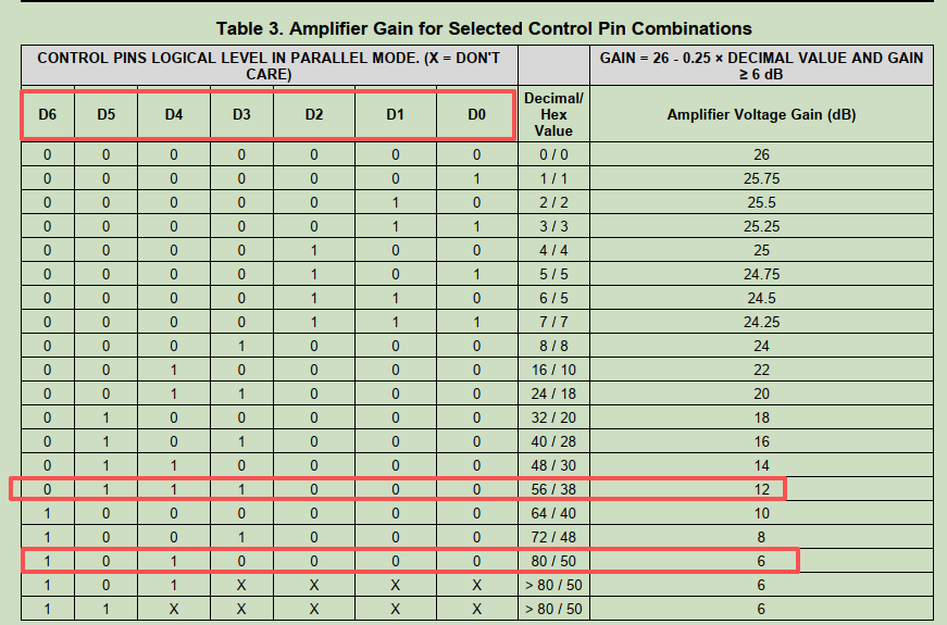

5)已经确认FPGA设置后,核对D0~D7是对的,分别是规格书说明的,如下图。其他请帮忙分析是啥原因?
