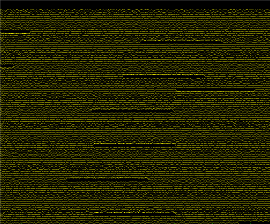

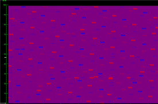

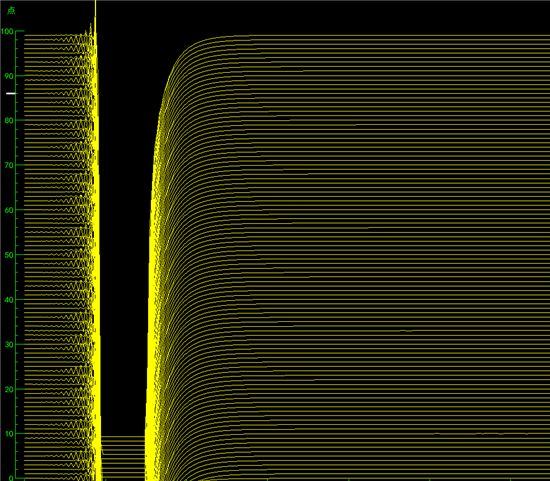

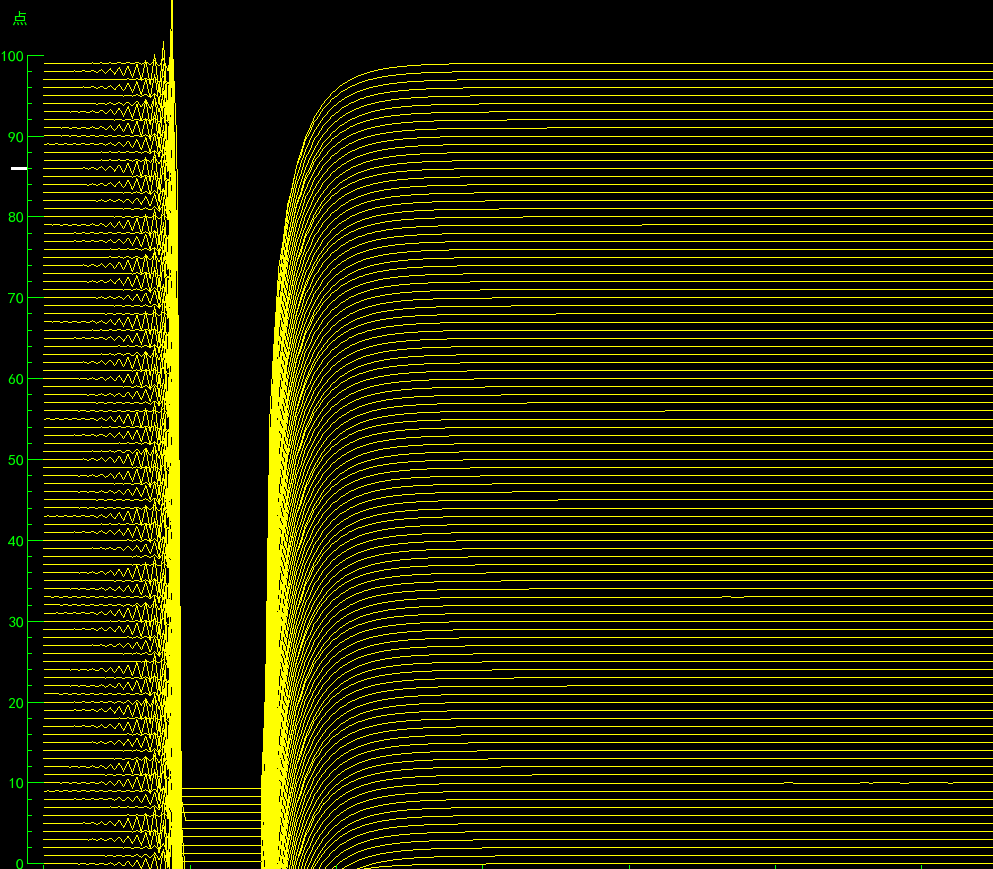

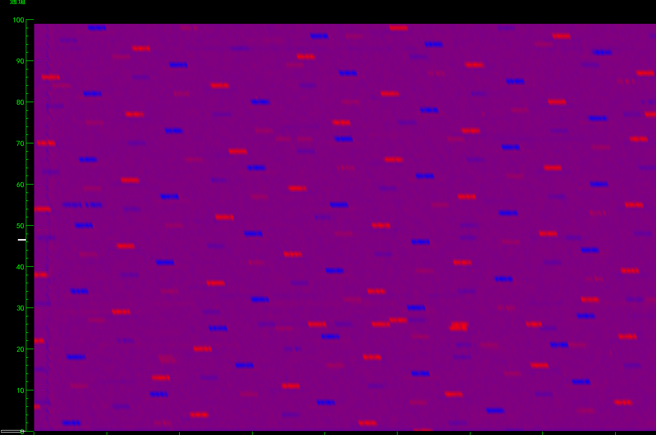

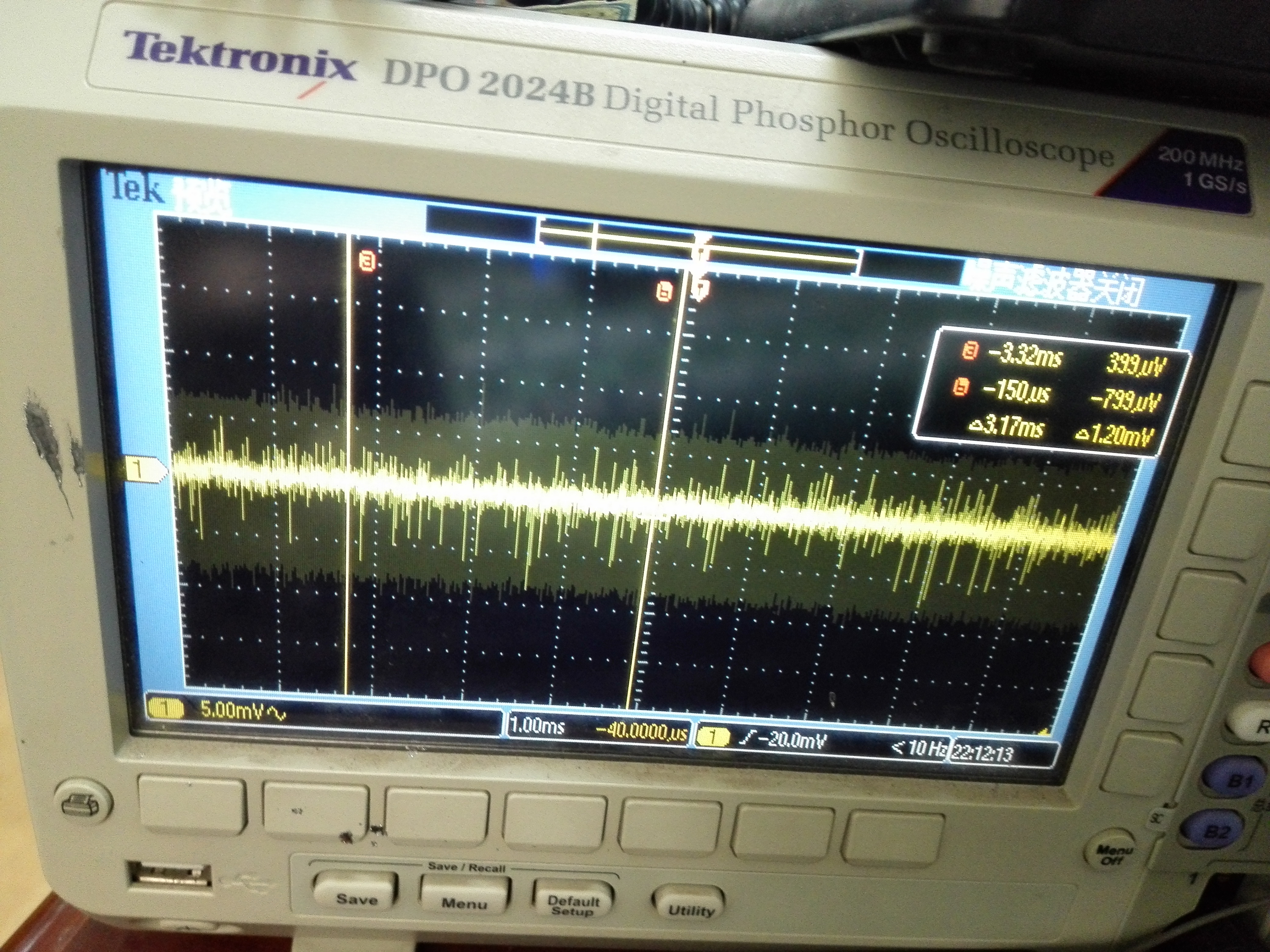

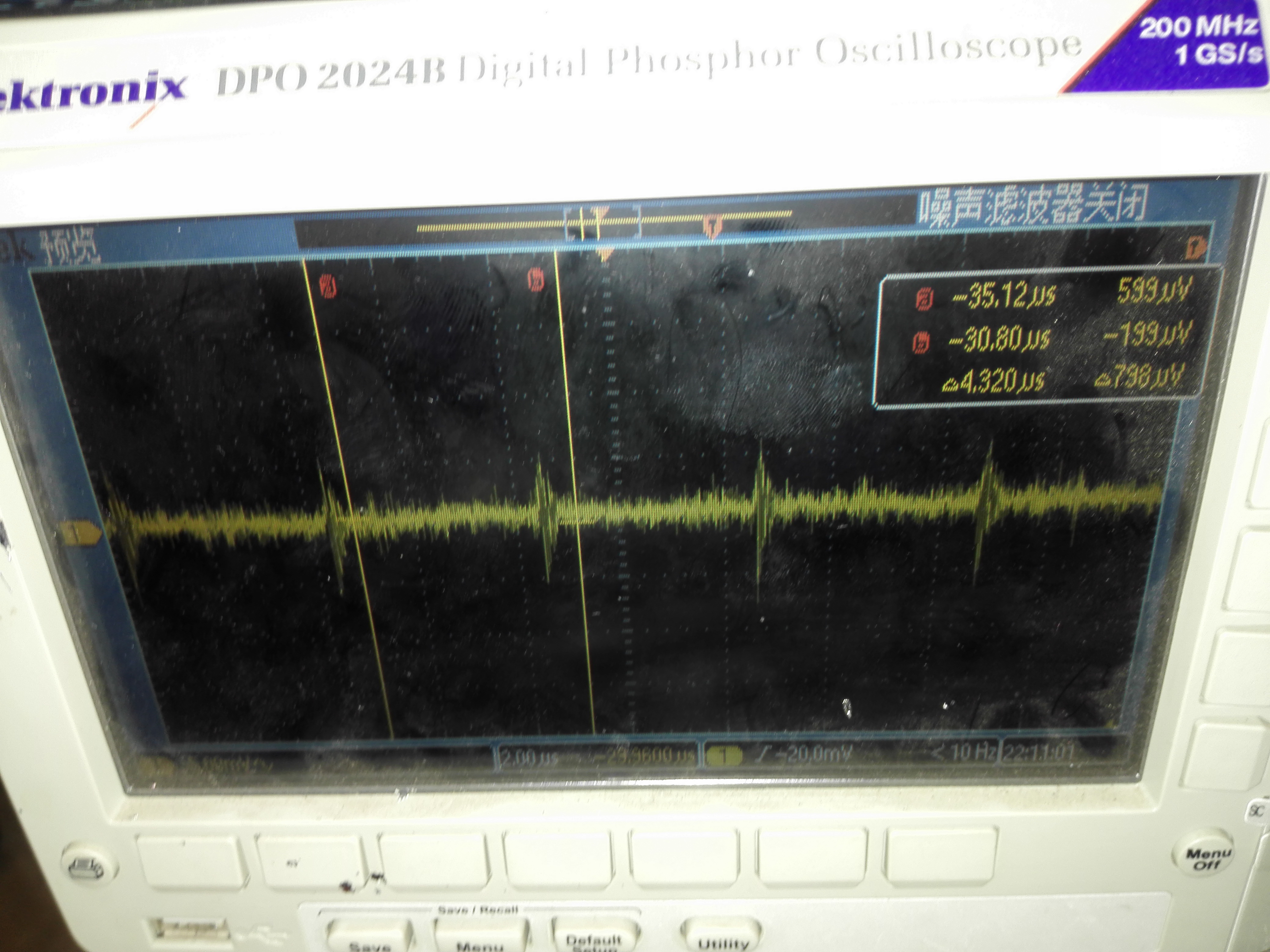

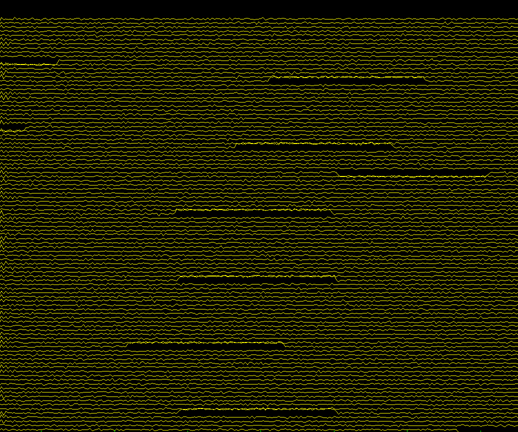

我用OPA1632DR做前级驱动,但一上电就发烫,但基本能工作。可是会出现无规律、脉宽偏移,偏移量大约为20MV,时间均为70个DRDY即不到1.4ms。我的输入信号是+-2.5V
1.我用函数发生器直接输给ADS1271(与opa1632彻底断开)没问题。但抗干扰能力差精度低。
2.接在opa1632上正常采样就不行,如上图,
3.将信号直连在opa1632的Vout上(与ADS1271没有断开)也不行和上图一样。
4.如果将将信号输给opa1632输入端,用示波器看输出opa1632由于示波器精度问题根本看不出10MV级别的差异。

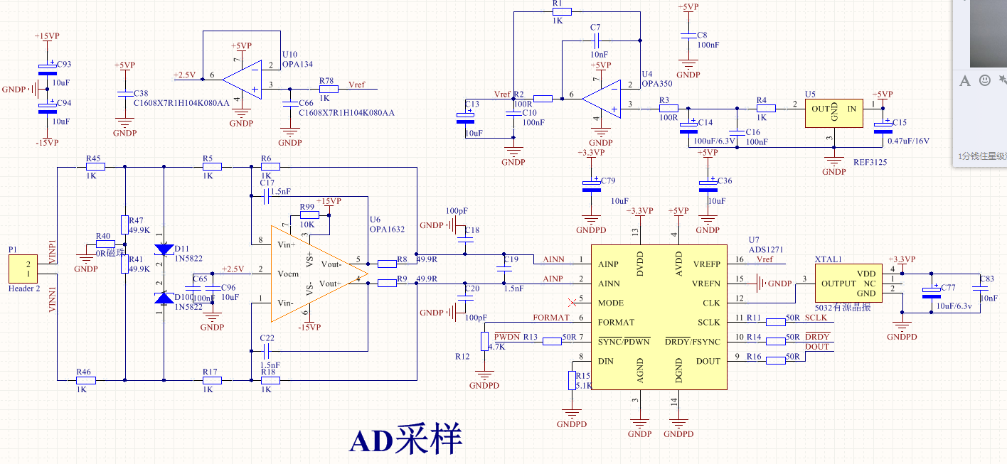

以下是原理图
希望有大神帮助分析一下,不甚感激。谢谢!
