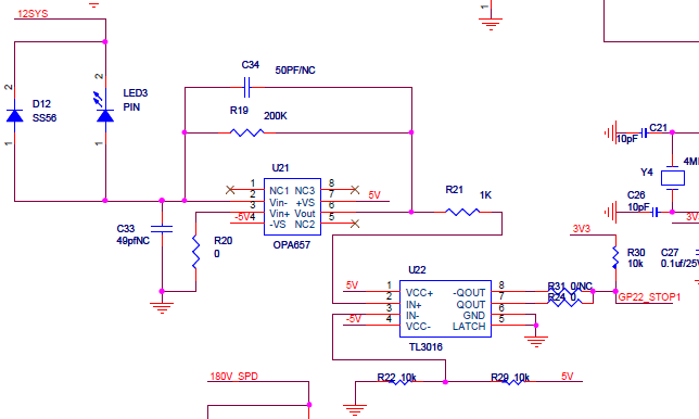

TI FAE,你们好,我现在硅pin光电二极管接受激光,OPA657接受后,然后用TL3016做比较器,比较后给MCU,现在出现问题,我放上电路图,及波形图
第一张原理图,U22是TL3016.

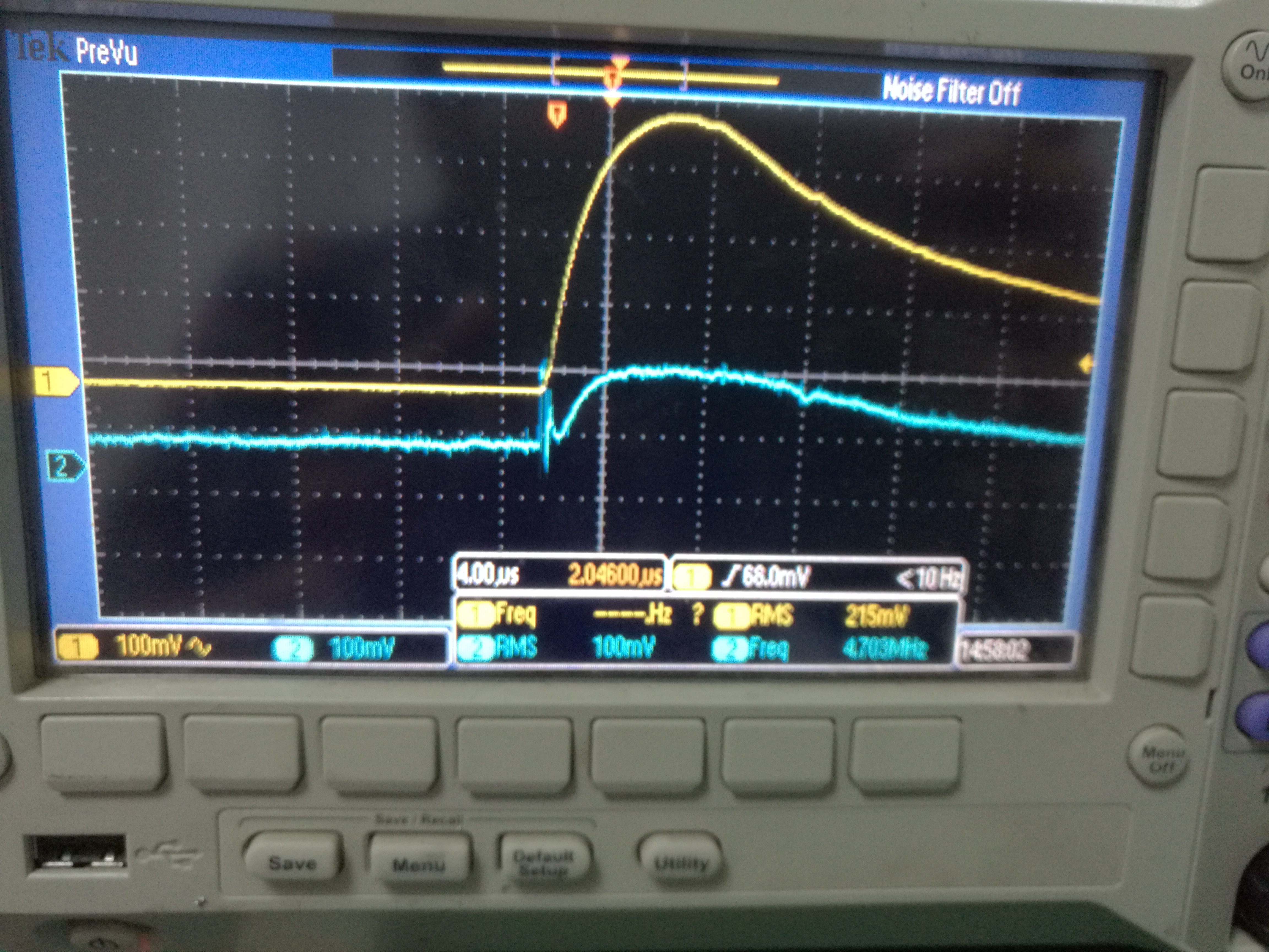

第二个图,channel 1是TL3016的正相,channel 2是负相

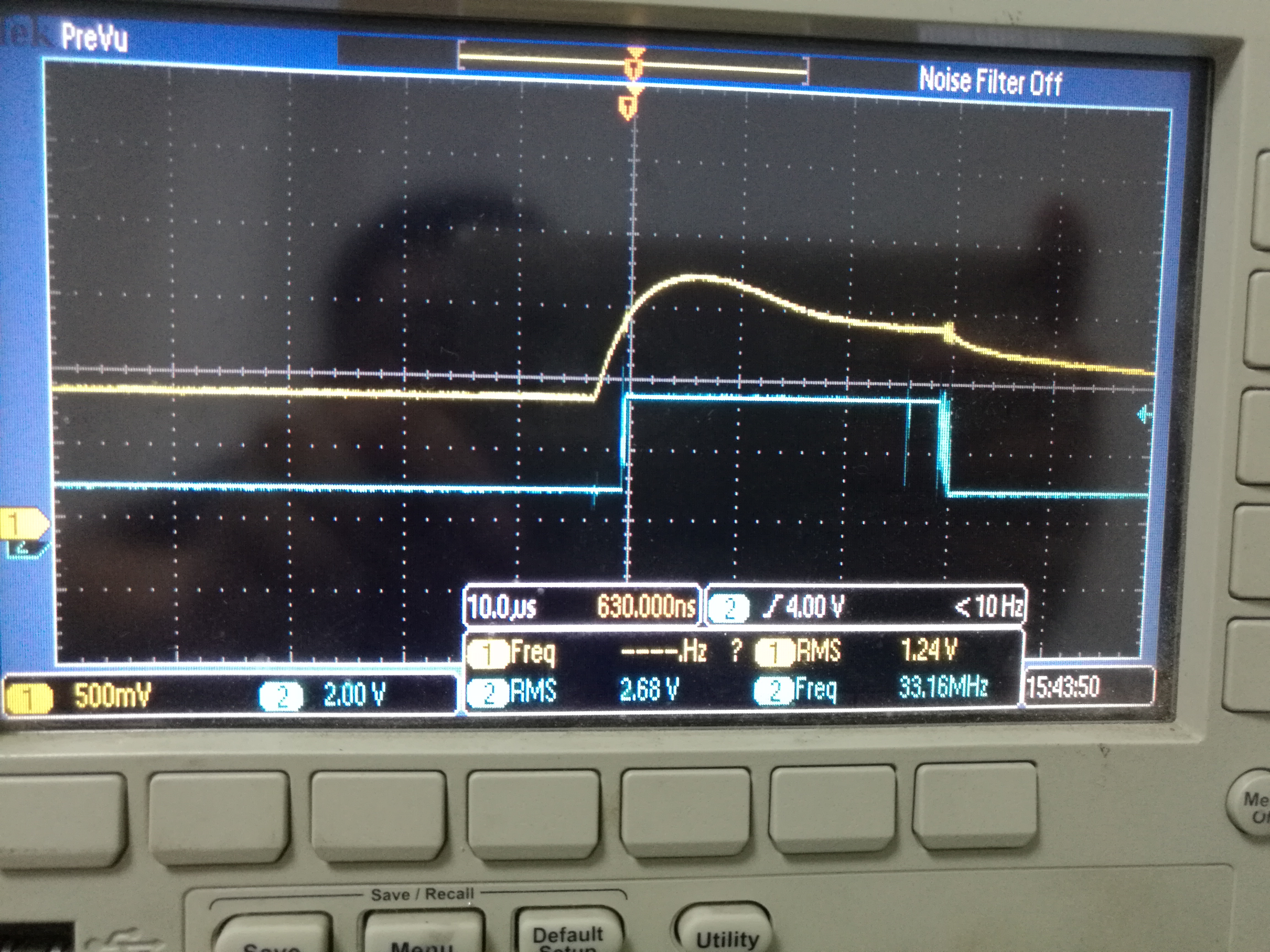

第三张图,channel 1是正相,channel 2是out
我的问题是为什么我的光电信号接入正相,负相也能量测到光电信号呢,电路图有什么问题?怎么改?

  • 你用的是PCB还是自己搭的板子。通常是电源串扰过来的,建议在负向端并联一个电阻,也就是R22上并联一个电容。

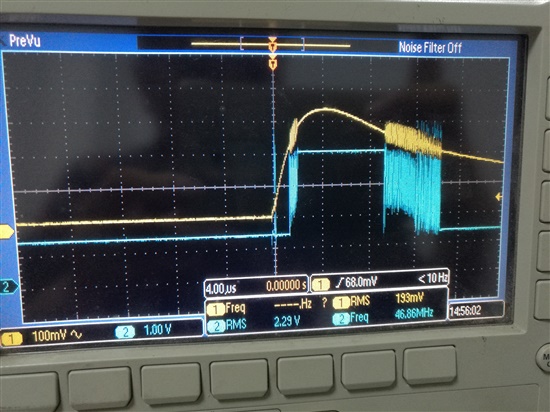

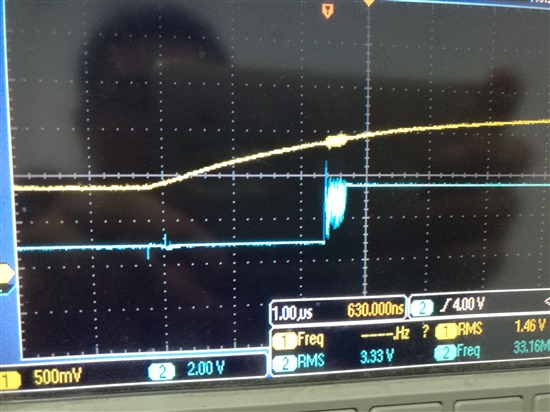

  • 你好,我是PCB,不是搭的板子,可能layout并不太好,我正相和输出端之间加了个500k电阻,迟滞比较器,
    波形如下,分别是输入和输出部分,比较器输出上升沿和下降沿都在振荡。什么原因呢,感谢

  • 亲;在输入+-信号非常接近时;一旦输入叠加噪音后,输出就会受噪音控制。因此;需要在每个IC根前装一个1微法电容并开尔文布线。
  • 你好,1uf?放在哪儿?电源吗?还是+-,如果是+-,是不是有点大,谢谢

  • 你好,现在最大的问题,就是输出上升和下降部分会振荡,而且会干扰到输入的信号,这是为什么呢,怎么解决?
  • 完全没人回答啊
  • 把迟滞电压加大,还有反向端的分压电阻建议并上一个电容滤波。
    这个正我我比较关心的,如果因为输入信号有些波动,并迟滞比较窗口窄,会出现输出的状态的多次切换。
    所以先尝试加宽迟滞比较窗口看下是什么情况,如果依旧是这样就应该考虑逆过程
