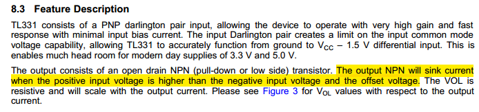

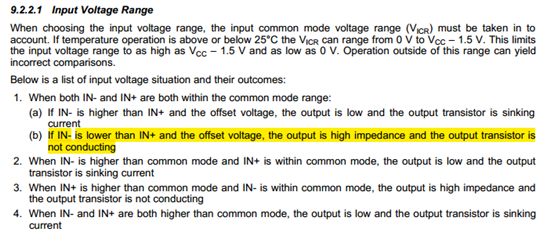

TL331手册里两段话矛盾了
一段是 “正输入高于负输入时 输出NPN管灌电流” 那么输出就为低
另一段是 “负输入低于正输入时 输出为高阻 输出三极管不工作” 那么输出就为高
具体见图
请问实际应该是怎么样的
