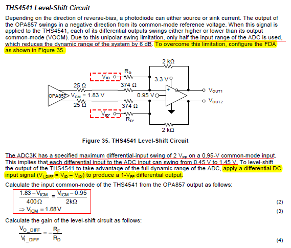

你好,请问关于Figure 35中这个VID及VID',在保证噪声最小的前提下,我该怎么配置成VID = (1.68V + 0.5V), VID' = (1.68V -0.5V)呢?有相应的电源或者相应的电路可以满足吗?谢谢!
