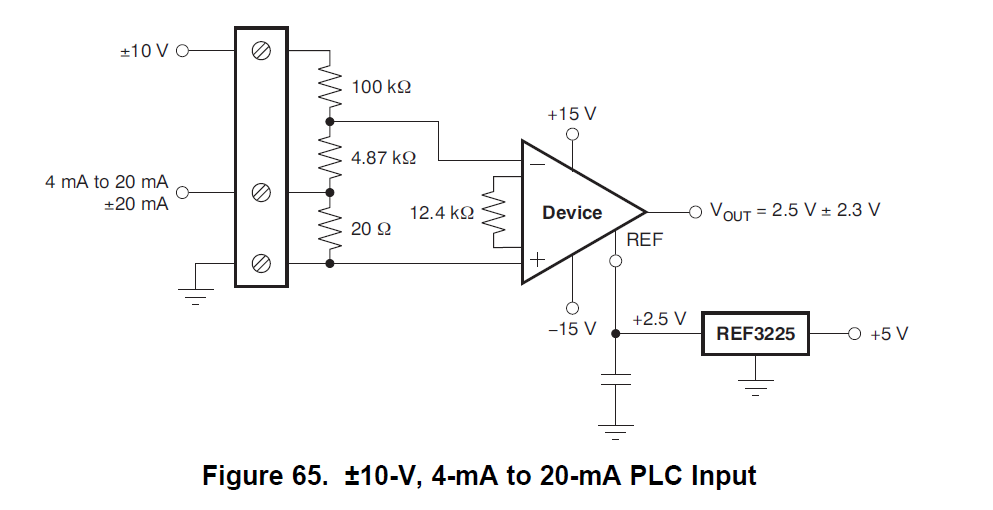

最近项目中准备做模拟输入采集器,下图引用自IN826的Datasheet的25页,让我感到困惑的是:
同样是10V输入,有两种选择:
1,先用分压电阻将10V分压到目标电压2.3V然后设置INA826放大倍数为1(取消Rg)即可;
2,先用分压电阻将10V分压到一个较小的电压,然后设置Rg放大到2.3V。
那么问题便是,为什么INA826会选择方案2?是出于什么样的考虑?先衰减后放大会不会多此一举,为何不用方案1直接一步到位,求指教
在这里你可以对比一下来判断噪声情况,有个最优的放大倍数和输入阻抗分压的关系。
对于仪表放大来说同相端和反向端的结构是一样的,所以还是要看输入信号的极性和输出信号极性的关系,按需要设计。
