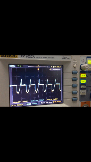

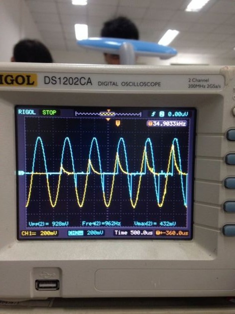

锁定放大器4053部分如图所示 给电路板只上+-5V的时候 4053逻辑是正确的 4和15脚输出波形互补(正常)但一旦例外供上+-12之后 就会出现逻辑功能错误的现象,4和15波形一样了(不正常) 图中的LM358AD我用的是LM358,例外 当吧358的5,6脚与4053的4和15断开之后发现功能又正常了 ,但是4053的4脚的峰峰值只有0.8V(Vo为1KHZ Vpp为1.8V,控制信号为+-5V频率为1khz的方波) 15脚为1.8V 频率都为1KHZ。之前电路板做出来的时候是好的(上+-5V和+-12之后) 但如今测就出现了问题。。求各位路过的亲朋友好友帮忙解答 谢谢各位了 在线等 急急急!

确切来说是的,这只是电路的一部分两个通道,Sq是1KHZ方波信号,Vo将被测的微弱信号放大之后的信号(1KHZ),与方波混频 来检测幅度。
